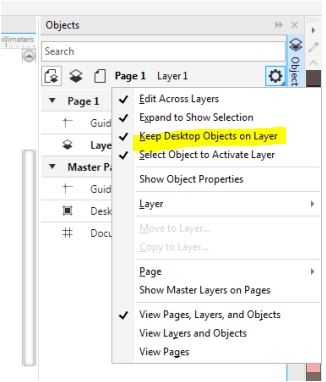

Hola.
una consulta...
Los CorelDRAW hasta el 2018 venían por defecto una opción ya habilitada que es en Opciones de CorelDRAW > "Visualización" > "Usar imágen fuera de pantalla"
éste modo sería que todo lo que tengas fuera de la hoja lo puedes ver en las siguientes hojas.
pero en CorelDRAW 2019 no puedo, a ésto lo uso mucho dado que imprimo varias hojas con fotos de los clientes, y se me hace muy engorroso importar de a dos para incluir en las hojas, a veces me traen 40 fotos y tengo que ir importando de a dos.
¿Vos sabés como puedo hacer que todo lo que tenga fuera de la hoja la pueda ver en otras hojas?
Gracias y saludos

Debes tener activada la opción de "mantener los objetos del Escritorio en la capa", que evita que al cambiar de pagina se muevan automáticamente a otra capa. La desactivas y guardas las opciones de tu espacio de trabajo por defecto.
Captura.JPG [28.26KiB |Visto 8353 veces ]

hola, Buenísimo, muchas gracias, perfecto, no la podía encontrar, muchas gracias
