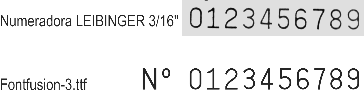

Somos una pequeña imprenta de obra en una pequeña localidad del interior de la Argentina. Nos encontramos frecuentemente con la necesidad de reponer pliegos numerados y queríamos que el número repuesto digitalmente fuera idéntico al faltante. Escarbamos en las miles de fuentes disponibles en la web pero no encontramos ninguna que fuera igual a la de nuestras numeradoras (Leibinger de 3/16”). Así que decidimos crearla, usando la función provista por Coreldraw. Nos apoyamos en el tutorial de Jedalías Mendez, breve pero muy claro, y queremos compartir el resultado en el foro, por si a alguien le es útil. Sólo diseñamos los caracteres necesarios para numerar (“Nº - 0123456789), y designamos pomposamente a la fuente como “Fontfusion-3” (!!). Va una muestra en jpg y el archivo en X5. El archivo .ttf , lo han colgado los Administradores del Corel-FORUM aquí desde donde lo podéis descargar libremente. Como todo desarrollo amateur tiene un defecto al que no le encontramos solución: el tamaño real del impreso es superior al indicado en pantalla, es decir para igualar una Arial cpo. 14 hay que fijar la altura en cpo. 10. Pero salvo este detalle (manejable) funciona bien. El archivo es de libre disponibilidad y es deseable que cualquier forista pueda aportar sus correcciones. Esperamos sea útil.
Muy buen aporte. Respecto a lo del tamaño, quizá sea porque ocupa la totalidad de la página. Ten en cuenta que el tamaño de la fuente incluye las letras con descenso (g, p, j, etc) por lo que el tamaño del numero, proporcionalmente, debe ser menor (similar a una mayuscula)
