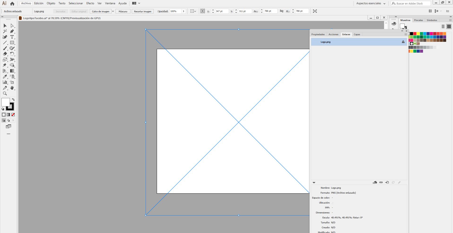

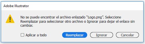

El archivo tiene una imagen vinculada logo.png pero falta el vínculo (problema habitual con la gente que todavía usa imágenes
vinculadas porque cree que el archivo es más liviano).
Dado que es lo único que contiene ese archivo, te lo importa como un archivo vacío.
Solución: tienes que pedir la imagen vinculada
1.JPG [22.46KiB |Visto 9229 veces ]
Captura.JPG [114.11KiB |Visto 9229 veces ]
