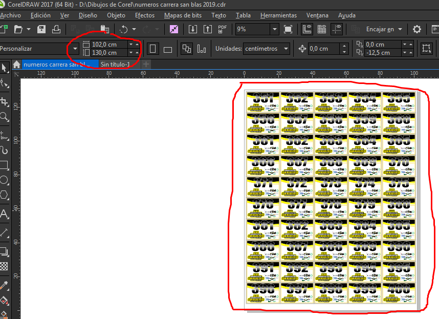

Gracias por su respuesta. Esto es lo que quiero hacer. Esto lo hice pero MANUAL
Si me pudiera explicar mejor. o un VIDEO o GIFT
Al terminar la fusión de varias paginas, que tipo de impresora debo escoger para hacer la IMPOSICIÓN y pueda quedarme un unico archivo?

Cualquier impresora virtual PDF: AdobePDF, CorelPDF Fusion, NitroPDF, CutePDF, etc
solo asegurate de configurar el tamaño correcto del papel en la impresora (por defecto es A4)

Buenas tardes te digo yo como lo hago. Abro un archivo con las medidas que quiero, y pongo (como en tu caso) la imagen de fondo. De este archivo, hago la imposicion (la misma que hare con la fusion mas adelante) genero un pdf y lo llamo fondo. Genero otro archivo, con las mismas medidas del anterior y situo el campo de fusion de impresion en el sitio que quiero que vaya numerado. Hago la fusion con la numeracion colocando la imposicion y genero un pdf con dicha imposicion.
Voy a Acrobat, abro el pdf de la fusion ( numeracion) y le agrego como fondo el pdf llamado fondo, y me aplicara ese mismo fondo a todas las las paginas de la fusion. De esta manera genero un archivo pdf mas liviano que el que generarias haciendo la fusion de impresion en corel ya que corel el fondo te lo agregaria con cada numero ( es decir te generaria un archivo mas pesado y a la hora de enviar a maquina tarda mas en procesarlo)
No se si me he explicado, pero para cualquier cosa me comentas.
