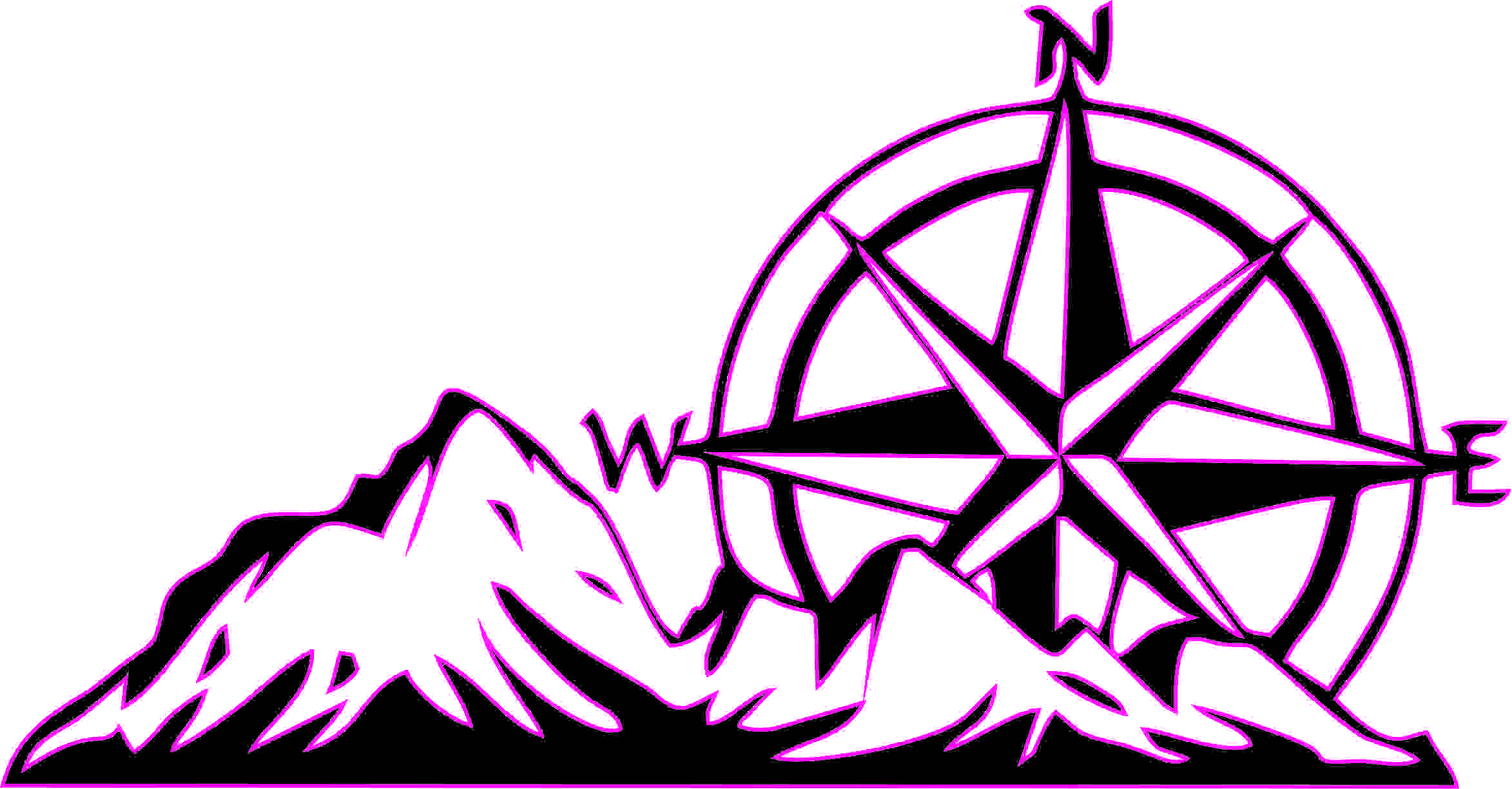

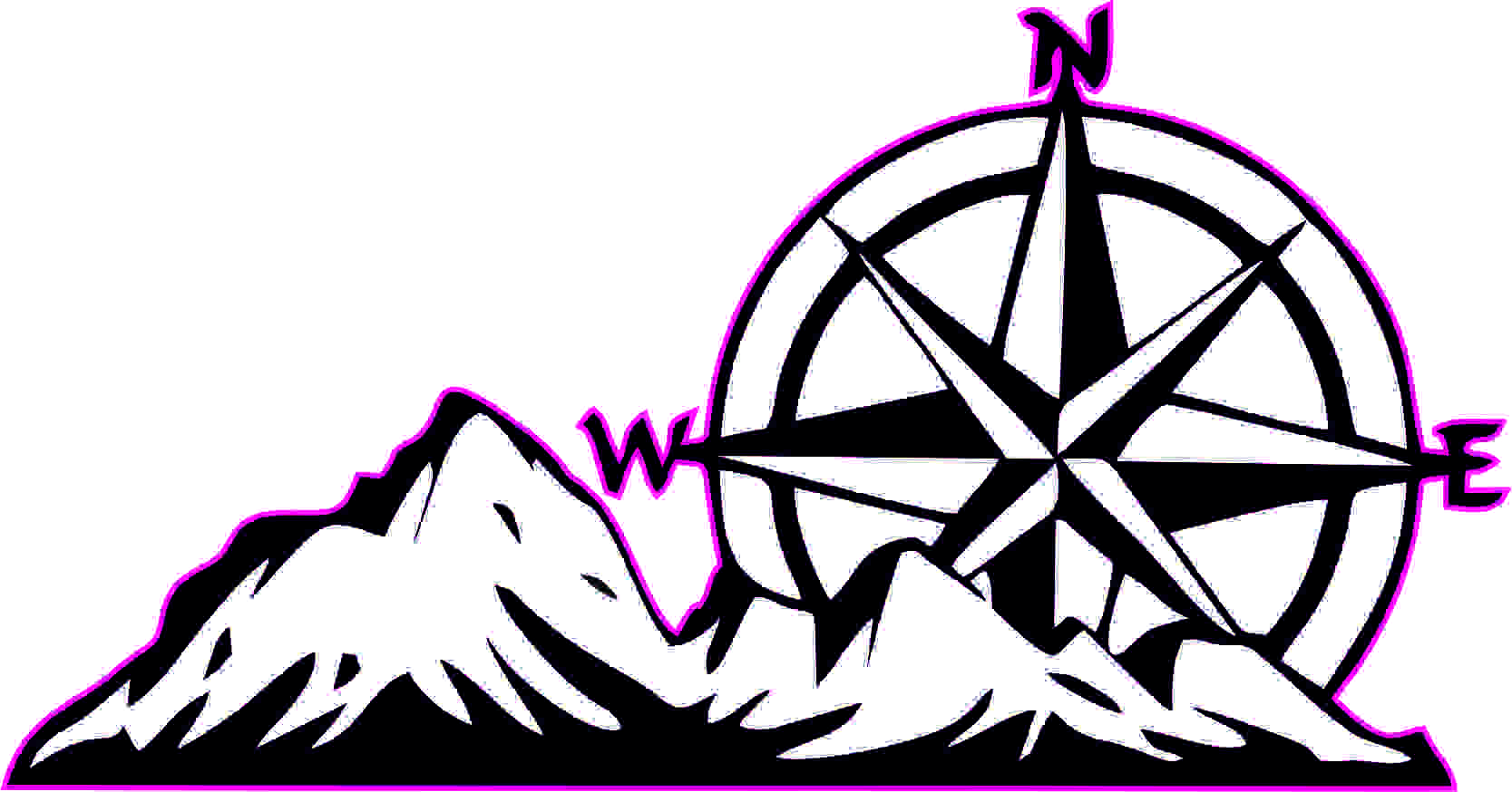

Buenas tardes, intento imprimir una pegatina y a la vez recortarla con el plotter, lo hago utilizando el color Cut Contour y me funciona bien de esta manera: (Ejemplo 1), Presionando F12 con la pluma del contorno se me queda asi, y me imprime y corta sin problemas.
Pero mi problema se presenta cuando intento hacerlo de la siguiente manera (Ejemplo 2): Yo necesito que se corte solo el contorno, no todo el relleno como esta en el ejemplo 1, asi que usando la herramienta silueta le añado este borde del color de Cut Contour y me queda asi exactamente como yo quiero, pero cuando mando a imprimir en VersaWorks, no reconoce las lineas de corte, vamos que solo imprime.
No se como hacer para que me quede la imagen exactamente como en el ejemplo 2, por que al usar F12 se añade el contorno al interior tambien, no se de que manera solucionarlo, ayuda por favor, un Saludo.
Comentario:Ejemplo 2

Comentario:Ejemplo 1

No sé si la herramienta silueta es la adecuada, porque te hará el corte a una cierta distancia de la imagen. Pero si es eso lo que deseas esta bien. Lo que ocurre es que si le aplicas un color directo como CutContour la silueta usa el 50%, y ya no es lo mismo. Debes "separar" la silueta (Ctrl+K) y aplicarle el color de contorno luego de separarla
MensajePublicado:Mar, 27 Nov 2018, 12:47
Muchisimas gracias, era justo lo que necesitaba, gran trabajo el que desempeñais, un saludo
