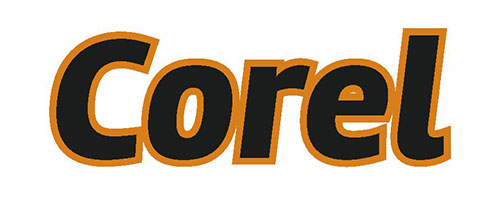

Supongo que lo mas similar debe ser la herramienta Silueta Interactiva que genera un objeto vectorial a la distancia deseada (hacia dentro o hacia afuera)

Gracias Ariel, pero me crea un doble contorno, pero yo solo quiero que me ensanche el contorno sin crear uno doble, para que sea tratado como un solo objeto vectorial.

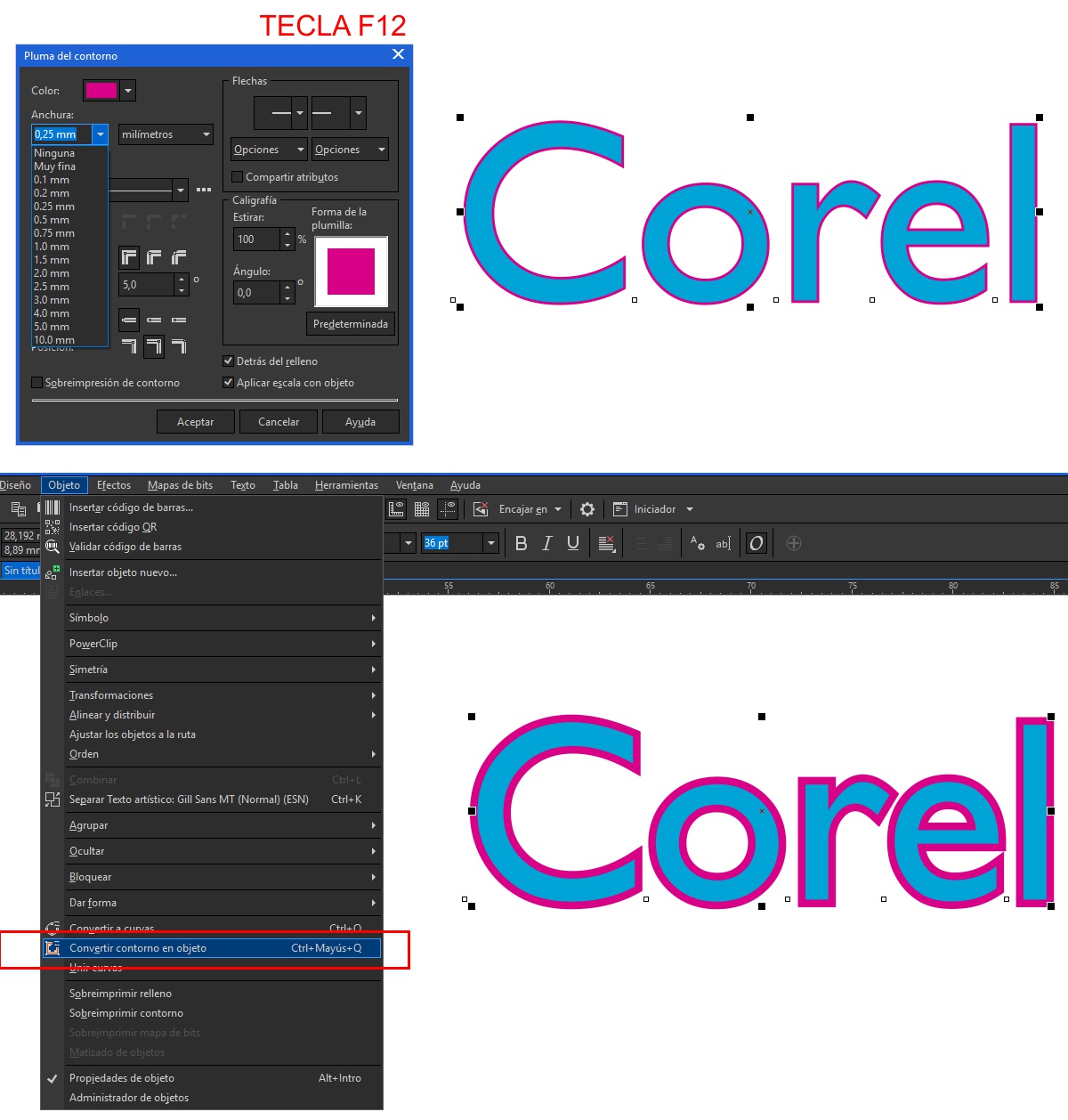

Hola JyM,
Supongo que te refieres a darle más ancho al contorno del objeto.
Si es así, selecciona el objeto de texto y pulsa F12 para abrir el cuadro de diálogo de la herramienta CONTORNO, ahí puedes cambiarle el ancho.
Si además de eso quieres convertir ese contorno en un objeto independiente al que poder aplicar rellenos de todo tipo ( como degradados ) entonces selecciona el objeto de texto con el contorno y ve al menú OBJETO>Convertir Contorno en Objeto
Salu2
Nacho

El contorno puede crear un solo paso, o dos o varios, los que desees. Si lo separas (Ctrl+K) te queda como un objeto unico
