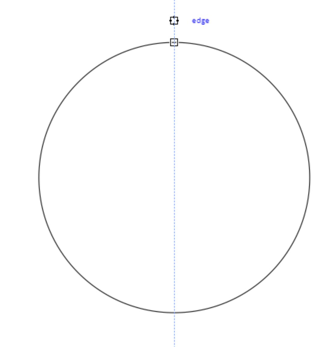

Activa las guias dinámicas (Shift+Alt+D), coloca el cuchillo por encima del circulo, aprieta ctrl y corta hasta abajo, atravesando el circulo.
Untitled-1.jpg [43.07KiB |Visto 4298 veces ]
De todas formas, en el caso de un circulo no necesitas usar la herramienta cuchillo, toma la herramienta forma y lo conviertes en Arco, tambien puedes hacerlo en la barra de priopiedades
