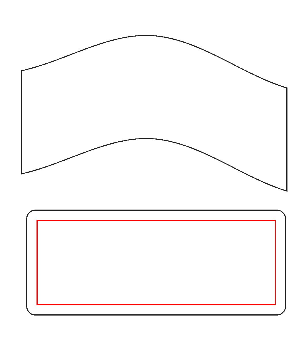

Sería importante si pudieras adjuntar una imagen como ejemplo de lo que buscas. Si se trata de curvarlo tipo bandera, la herramienta Envoltura sería lo mejor. Si lo del grosor interior se refiere a una distancia, entonces es la herramienta Contorno. Si lo que buscas es un arco, entonces es una intersección (o relleno inteligente)

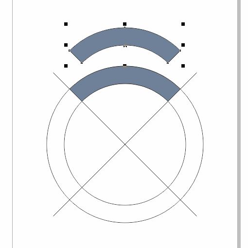

Ahora mismo no puedo poner una imagen, pero intento explicarte.
Un rectángulo de 10x50. Quiero hacer un arco hacia un lado quedando la parte de arriba en 10 y la parte de abajo en ,10 también. Un arco con el rectángulo de manera que todo el interior tenga el mismo grosor, que no quede deformado y en lados más anchos o más estrecho.
No sé si me explico bien, en cuanto pueda si no lo entiende así le pondré una imagen
Gracias un saludo
MensajePublicado:Mié, 05 Sep 2018, 20:41
algo asi?
arco.JPG [26.68KiB |Visto 8912 veces ]
MensajePublicado:Mié, 05 Sep 2018, 20:44
Efectivamente, creo que con esa técnica podría hacer lo que voy buscando. A primera vista podría hacerlo así, ¿Has utilizado algo en especial que deba conocer para poder hacerlo bien?
Muchas gracias
MensajePublicado:Mié, 05 Sep 2018, 20:58
Dos circulos concentricos, dos lineas en 45 grados, y un click con la herramienta relleno inteligente.
girando las lineas obtienes diferentes resultados (haces una y le aplica espejo)
