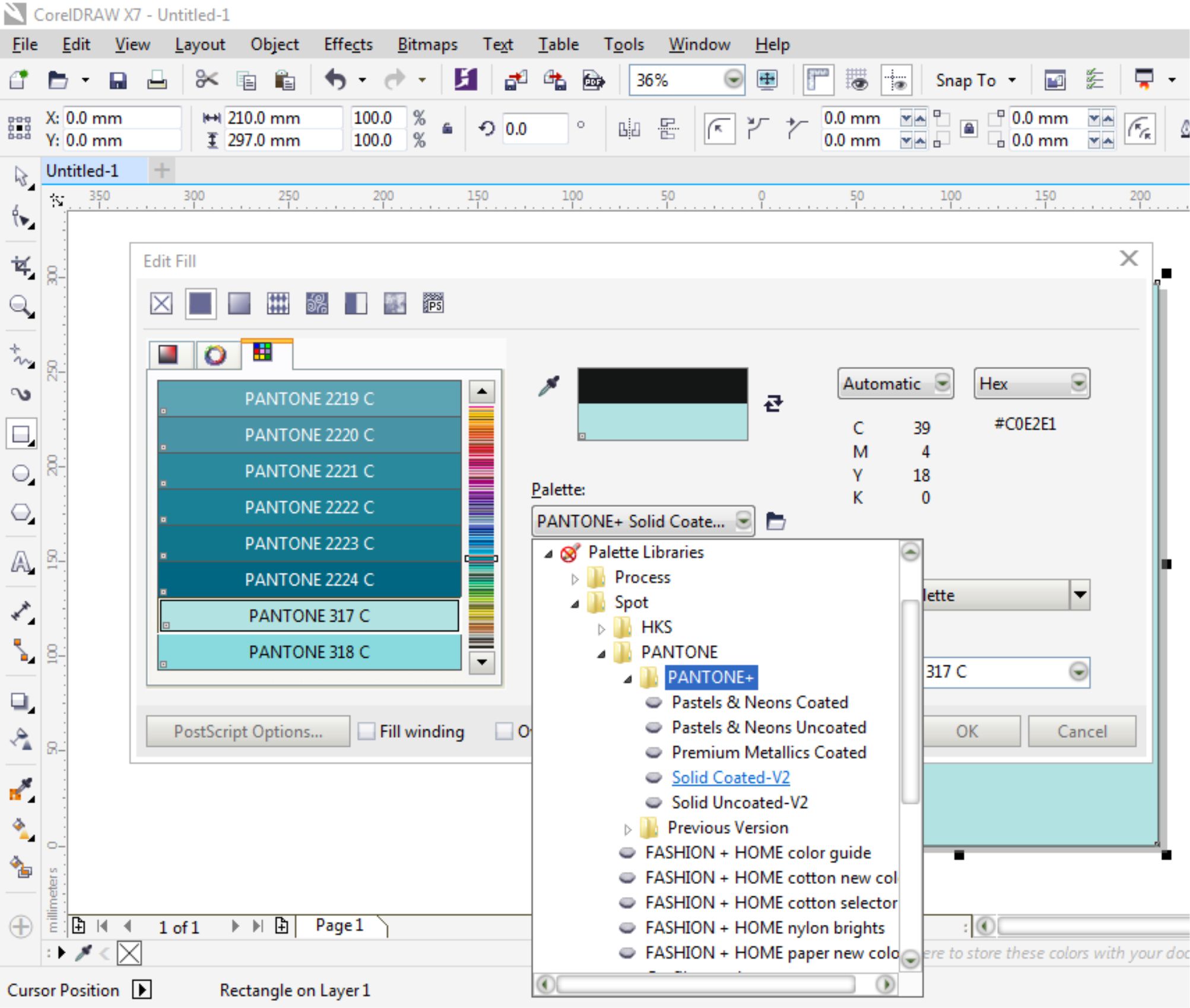

Seria importante que dieras mas datos, como la version que usas por lo menos. Es posible que estes usando una paleta de colores de una version anterior, ya sabes que cada cierto tiempo la empresa Pantone cambia las definiciones de colores. Pero ese era un problema que ocurria hace años, cuando se usaban paletas antiguas, ahora hace mucho tiempo que no pasa, (o al menos, no debería pasar) en las versiones mas recientes.
Una cosa importante es instalar todas las actualizaciones, muchas resuelven problemas de compatibilidad

Las actualizaciones las puedes bajar en cualquier parte y luego las instalas en tu equipo (con un pendrive, por ejemplo)

En este caso, verifica que sea Pantone+ Solid Coated v2 (para papeles coteados, mate o brillo) o Pantone+ Solid uncoated v2 para papeles comun, obra, cartulina, etc
pantone.jpg [281.47KiB |Visto 5437 veces ]
Los otros figuran dentro de la lista de "versiones anteriores" y ya no se usan más (la empresa Pantone los reemplazó hace años)
