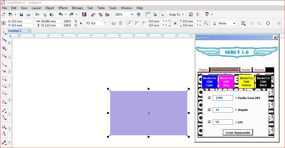

Yo hice la prueba ppara ti y en unos segundos ya está funcionando:
seri.JPG [98.63KiB |Visto 10277 veces ]
