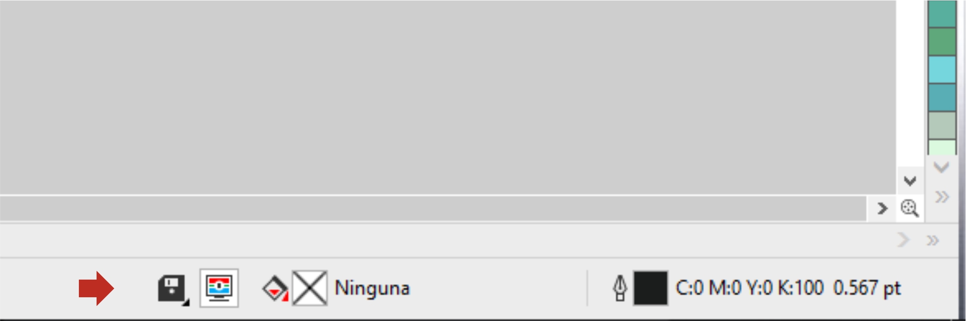

El programa sí lo indica, hay un icono abajo a la derecha, es diferente para guardar, exportar, etc, que se activa segun lo que esté haciendo. Obviamente que a veces es tan rápido que no llega a verse, solo en archivos grandes se nota. Y si haces un click en el icono de guardar, te muestra la barra de progreso (como en las versiones antiguas) para que veas por donde va. SI hicieras mas de una tarea (como imprimir, publicar como PDF y exportar, uno tras otro) el icono cambia tambien (es una especie de cruz con flechas) y si haces click te muestra cada proceso por separado. Mientras tanto, el icono de guardar, exportar o lo que corresponda quedan atenuados en espera
