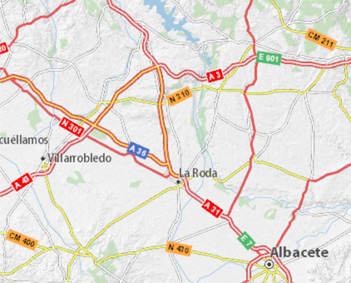

Hola,
Alguien me puede indicar cómo hacer líneas de un color con los filos de otro.
Algo parecido a como se marcan las carreteras y autovías en los planos.
Carreteras.jpg [111.11KiB |Visto 5558 veces ]

Son dos lineas: una linea gruesa de un color, apretas el signo de + del teclado numerico para hacer un duplicado encima, le cambias el color y usas un espesor mas fino
MensajePublicado:Dom, 10 Dic 2017, 10:06
MensajePublicado:Dom, 10 Dic 2017, 11:35
Sugeriría como solución diferente hacer una linea gruesa ( p.e. 3 mm ) y Organizar > Convertir contorno en objeto, después poner relleno de un color y hacer contorno fino ( p.e. 0,7 mm ) de otro color.
Si hay intersecciones seleccionar ambos objetos y Organizar > Dar forma > Soldar
También dibujar las dos lineas, combinarlas y convertir su contorno en objeto.
