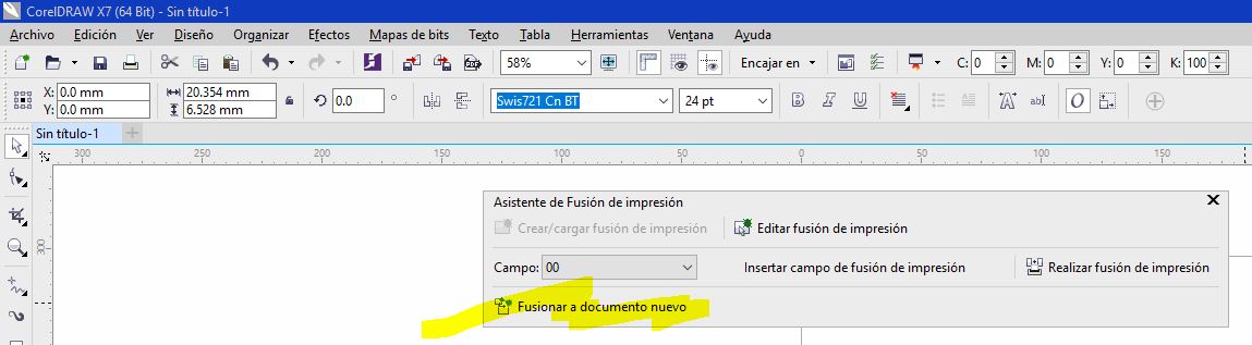

Buenos días! Necesito mandar un archivo de una rifa numerada del 000 al 999 a una imprenta, pero no se como hacerlo. Use la opción de fusión impresión . Muchas gracias!
MensajePublicado:Mar, 21 Nov 2017, 15:36
Si ya hiciste la fusion, elige "hacer fusion a documento nuevo", lo guardas y se lo envias.
1.JPG [65.09KiB |Visto 4703 veces ]
