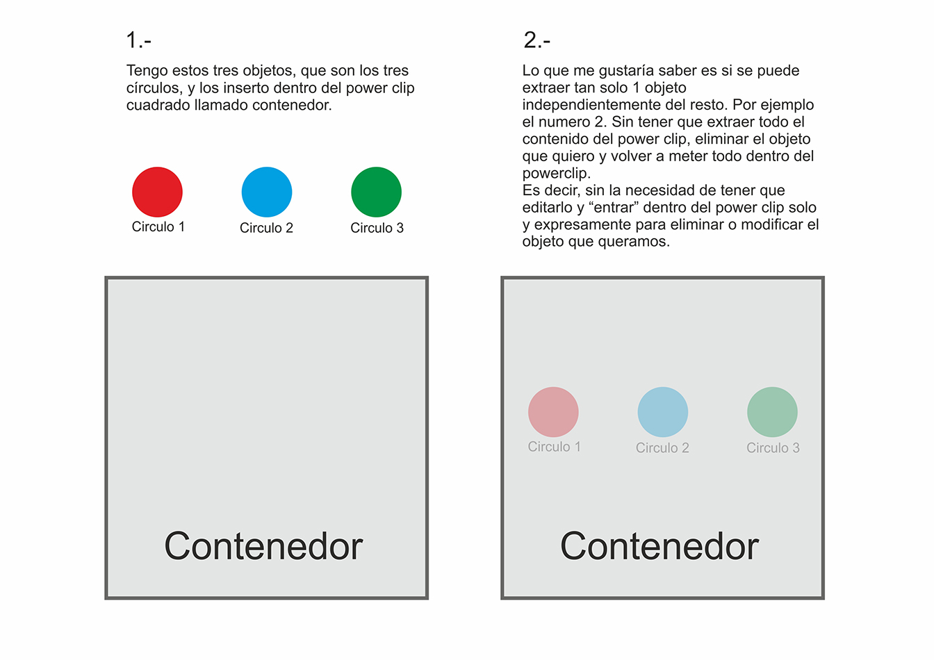

Hola comunidad
Tengo una duda respecto al PowerClip.
He adjuntado una imagen donde lo explico.
Básicamente mi pregunta es:
Suponiendo que tenemos un powerclip con varios objetos en su interior,
¿se puede extraer un solo objeto sin tener que editar el powerclip?
Muchas gracias! de antemano
Comentario:PowerClip
Pregunta Corel foro.jpg [274.74KiB |Visto 5411 veces ]

Manteniendo presionada la tecla Alt puedes seleccionar el objeto a elegir dentro del powerclip incluso si este está agrupado, y si tienes varios niveles de powerclip tendrás que dar varios clicks hasta llegar al objeto en cuestión

Anodadado me hallo !
Tan sencillo como eso. Fantastico.
Aunque lo que busco, sería..que ahora, una vez seleccionado, lo que me gustaria es con boton derecho, en el menu, que saliese "Estraer solo éste contenido".
Para extraer el contenido seleccionado en ese momento.
De todas formas algo he aprendido, muchas gracias !

una vez seleccionado el objeto puedes cortar y pegar no hay otra cosa mas por hacer.
si deseas algo mas elavorado lo mas conveniente seria usar una macro para hacer la función de separado
MensajePublicado:Lun, 06 Nov 2017, 18:06
A há!
Bueno bueno, es muy buena solución la de cortar y pegar.
Muchas gracias, apuntado queda! me sirve de mucho
