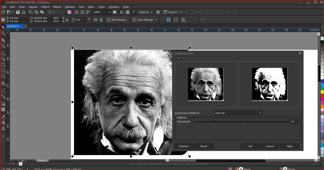

Lo primero (y a menudo lo mas dificil) es conseguir una imagen adecuada, muchas veces será necesario ajustar brillo, contraste, etc. La forma mas simple es convertirla a mapa de bits blanco y negro (menu mapa de bits / modo / blanco y negro) y alli elegir Arte Lineal, que es la primer opcion de la lista. Ajustando el nivel hasta obtener el mejor resultado podemos lograr la imagen deseada. Luego, con CorelTrace podemos vectorizarla para poderla convertir en dibujo.

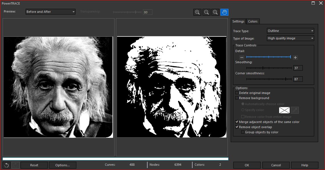

MensajePublicado:Dom, 29 Oct 2017, 03:59
a veces basta con jugar con las opciones de CorelTrace directamente en la imagen original.
