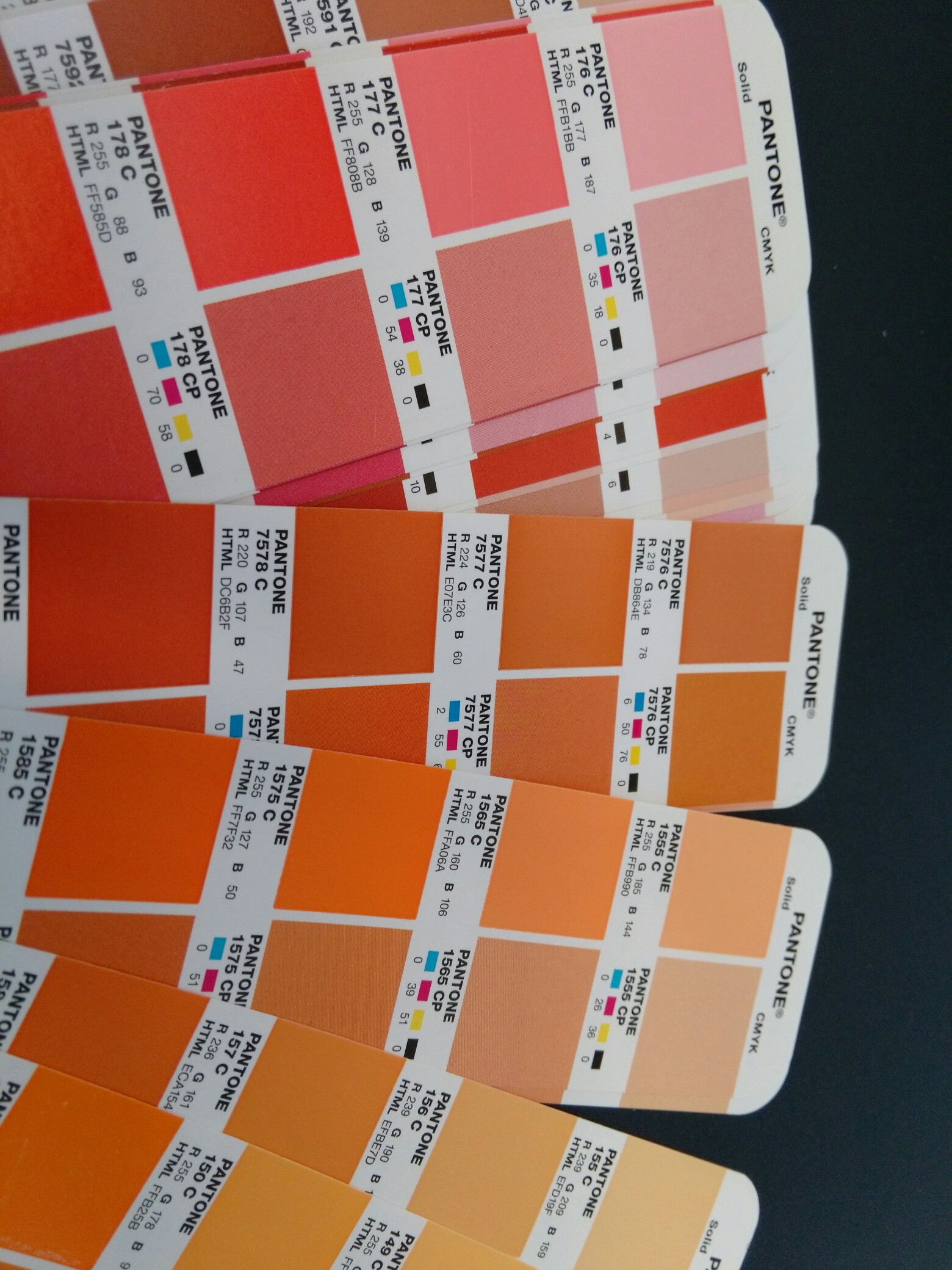

Los valores Pantone cambian cada cierto tiempo, por lo que es natural que los valores de una version sean diferentes de otra, no es un cambio de Corel sino de la propia empresa creadora del Pantone. Y si bien entre algunas versiones no hay diferencia, entre otras puede haber mayor diferencia. Pero ademas, la conversion cambia segun el perfil de color que elijas, si tu usas un perfil y en el otro sitio usan otro, dará valores diferentes. Lo correcto sería que hicieras tú mismo la conversion, de modo que se haga de acuerdo al perfil de color que hayas elegido (suponiendo, naturalmente, que tienes el perfil de color adecuado segun el tipo de papel y de impresion).
Ante la duda, lo mejor es usar una guia impresa Pantone, que cualquier imprenta debe tener. Existen varios modelos, la que nos interesa para este casa es que se llama Color Bridge, que muestra de un lado el Pantone y del otro CMYK con sus respectivos valores. Tambien en este caso hay dos, la Pantone Color Bridge Coated para papeles coteados (mate o brillo) y la la Pantone Color Bridge Uncoated para papeles comunes
