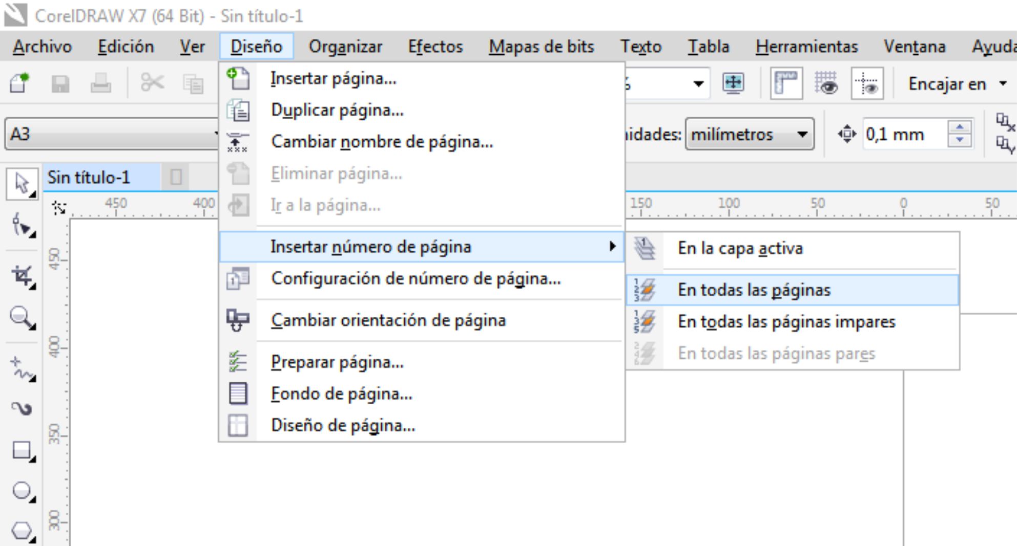

¿te refieres a esto?
3.jpg [170.62KiB |Visto 7486 veces ]

La macro era util en versiones antiguas, cuando no habia numeracion automatica. Pero desde hace años no se usa, porque se puede numerar las paginas automaticamente. Y si deseas puedes elegir entre las paginas pares y las impares por separado.
