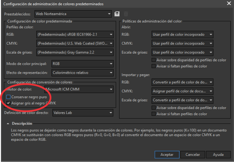

Voy a suponer algunas de cosas.
1. Los colores de tu archivo los trbajaste como RGB.
2. Estás exportando como JPG pero en modo CMYK.
3. El negro que se pierde es un negro puro, un r0g0b0
Conclusión:
En tu perfil de color tienes prendida la casilla Mantener negro puro. (herramientas > Administración de color)
Esto está asignando el color r0g0b0 a sólo el canal K de la salida. Esto sirve para cosas como textos sobre fondo blanco, pero en realidad tú quieres que asigne un negro enriquecido. Por lo tanto apaga esa casilla.
Ojo con otra cosa. Define tus perfiles de color correctamente.

Cuando estes en la ventana de impresión vete a la pestaña que pone "Compuesta" y prueba con las tres opciones que te ofrece: ignorar, conservar o simular. Creo que tendrás que elegir simular pero prueba las tres
