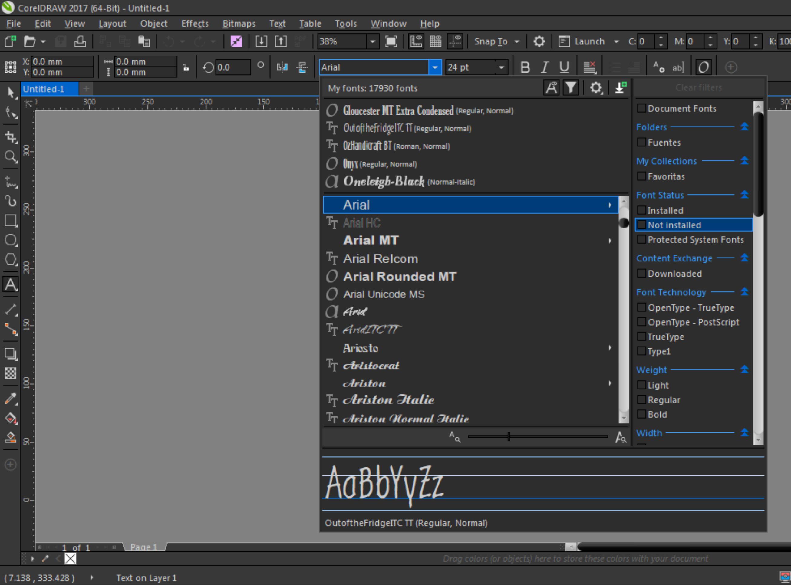

CorelDRAW 2017 tiene la opcion de usar fuentes sin instalarlas. Debes desactivar esa opcion si no la deseas

MensajePublicado:Mar, 01 Ago 2017, 03:52
En la lista de fuentes, despliegas las opciones y alli tienes par usar las fuentes instaladas solamente, las no instaladas, las de sistema, etc

MensajePublicado:Mar, 01 Ago 2017, 14:47
Ah, es verdad, ahí lo tengo desactivado, pensaba que te referías a alguna opción en el apartado de personalización.
De hecho es una de las primeras cosas que deshabilité, pero aún así me mostraba la fuente correctamente.
