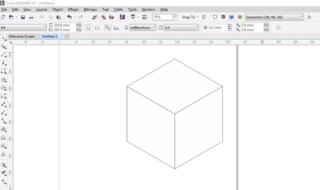

La respuesta correcta sería utilizar CorelDRAW Technical Suite que es para dibujo tecnico. Si usas CorelDRAW Graphics Suite, teniendo en cuenta que lo vas a tener es una proyección, lo mejor que podrias hacer seria usar una extrusion paralela y arrastrar el eje hasta un ángulo para formar la proyeccion mas regular posible.

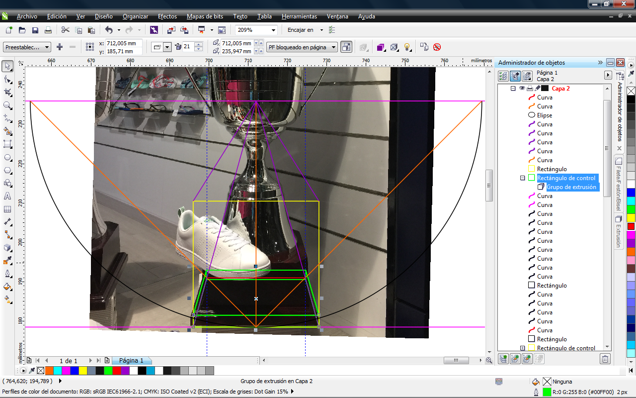

He dibujado un cuadrado perfecto para poder proyectarlo en perspectiva cónica frontal.
La cuestión, es que teniendo como método alternativo la extrusion (Pequeño atrás, y con punto de fuga bloqueado en página) resulta que la profundidad sólo me deja modificarla mediante valores absolutos, con lo cual o se pasa o no llega a su posición exacta.
¿Se puede modificar el valor absoluto de esas, digamos, estapas automáticas de profundidad que le otorga Corel a la extrusion? ¿Qué puedo hace para llevar la parte trasera de la extrusión al punto exacto?
Llevo todo el día dándole vueltas al tema y no consigo ajustar la extrusión al punto exacto... (Uso CorelDraw X6)
Gracias por siempre.

bueno, en principio, todo cuadrado es perfecto, sino no sería un cuadrado sino un rectangulo... si haces una proyecccion cónica se va a deformar, porque le aplica perspectiva. La mejor solucion, creo yo, seria llevarlo a un ángulo, usando una protección paralela. De esa forma tendrias valores absolutos, un angulo de 45 grados y la proyeccion sería la mitad de la diagonal. Pero claro, depende de lo que quieras hacer. En algunos casos quiza te resulte mas conveniente una mezcla, ya que puedes regular mejor las distancias

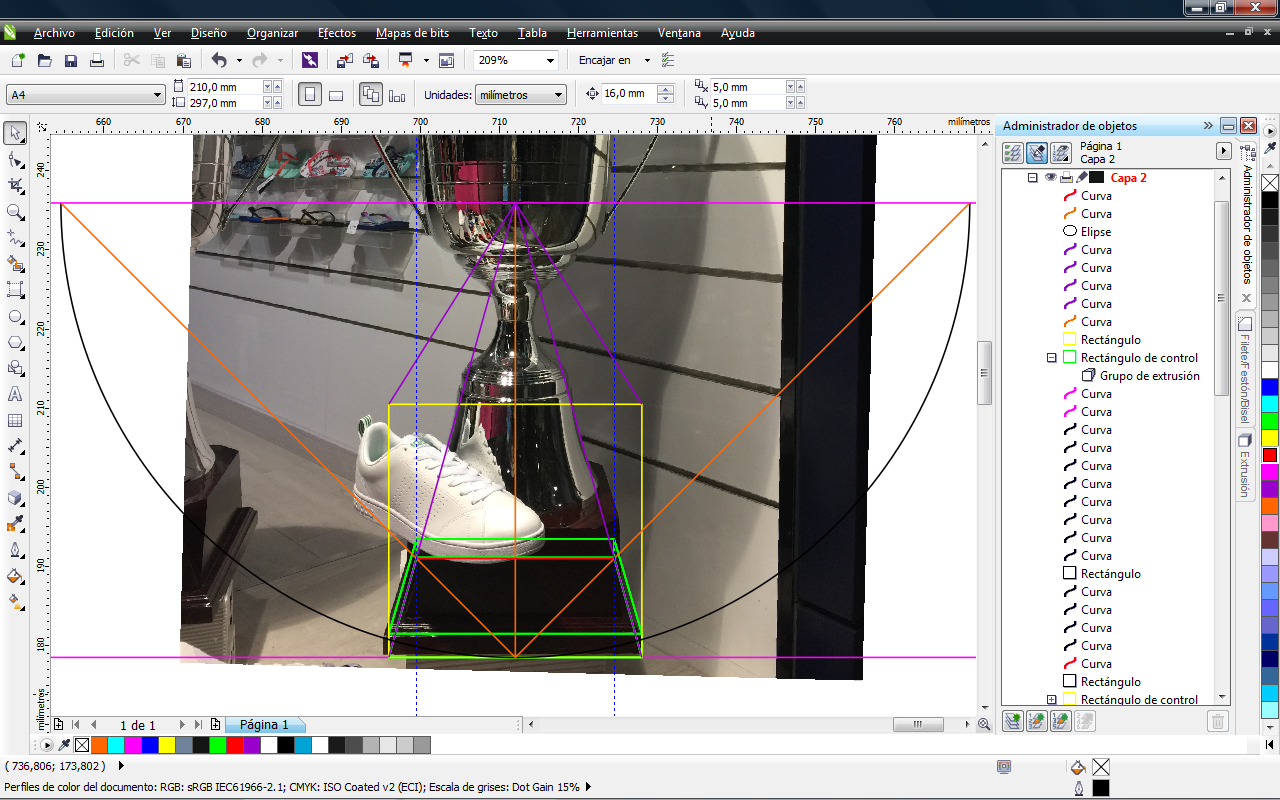

Esta es la ilustración que nos atañe.
El cuadrado amarillo es la forma geométrica de la que partimos.
La figura verde es la proyección del mismo.
La linea roja es la profundidad que debe tener la figura verde.
