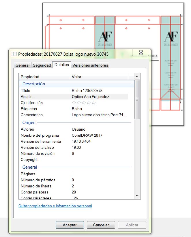

Desde luego que una libreta no es el mejor método. Puestos a escribir notas, seria mejor un archivo de texto en la misma carpeta, pero CorelDARW incluye la posibilidad de guardar esa informacion en el archivo mismo, tanto al guardar (en el cuadro de dialogo hay varias casillas que puedes llenar)
datos.JPG [63.49KiB |Visto 8569 veces ]
como tambien en el menu Archivo / propiedades del documento. La informacion es la misma. Y la ventaja es que no necesitas abrir el archivo, lo seleccionas con el boton derecho / Propiedades y puedes leer esa informacion
Captura.JPG [84.55KiB |Visto 8569 veces ]
Naturalmente, depende de la forma de trabajo de cada uno, la idea es trabajar lo mas comodo posible y con el menor esfuerzo para optimizar el tiempo

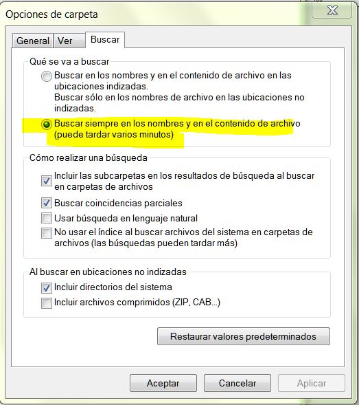

Esperaba una respuesta así. Muchas gracias, Ariel. Y ahora voy a hacer una pregunta que puede parecer tan básica que hasta me da un poco de vergüenza. Vamos a ver. Si yo relleno esas casillas adicionales para etiquetar o definir el archivo (asunto, etiquetas, comentario...), ¿dónde y de qué manera puedo buscarlo? Desde el explorador de archivos solo puedo encontrar el nombre del archivo, no toda esa información adicional.
MensajePublicado:Mié, 28 Jun 2017, 14:19
Eso es un problema de Windows, en versiones anteriores de Windows (XP por ej) era posible buscar por "metadatos" que es como se le conoce a esa informacion extra en todas las carpetas pero ahora, por cuestiones de seguridad por defecto viene desactivado, solo para las ubicaciones "indexadas". Pero puedes cambiar esa opcion, en una ventana de Windows, Herramientas/opciones de carpeta/buscar y eliges que busque en el contenido en todas las carpetas (la otra opcion es agregarlo al indice para que esa carpeta quede indexada). De esa manera, si en Windows buscas una palabra clave te hallará ese archivo.
