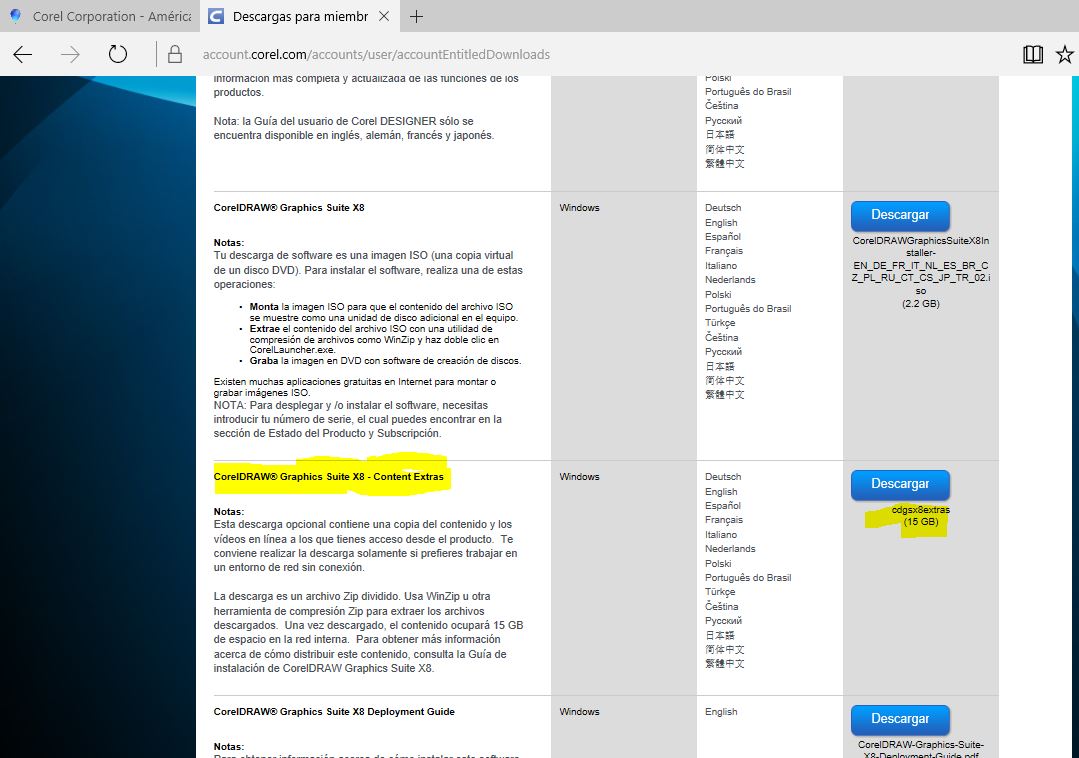

En cualquier caso, mi pregunta también es ... ¿con las versiones descargables de CorelDraw ya no vienen tipografías? Esta sería una forma de tener esas u otras tipografías actualizadas. O es que como empiezo a pensar... ¿el CorelDraw ya no viene con tipografías? O al menos tener acceso a las más utilizadas que sean últimas versiones.
Si es la version descargable, tienes la posibilidad de descargar tambien las fuentes (en un archivo aparte), son miles de fuentes, al igual que puedes descargar los clipart, fotos, etc. Si deseas bajar una por una tambien lo puedes hacer desde la persiana "Obtener mas"

Ariel, ¿puedes indicarme donde debo dirigirme para bajar el paquete de fuentes completo? LAs fuentes sueltas ya he visto cómo bajarlas.
Gracias por vuestras respuestas.
MensajePublicado:Jue, 29 Jun 2017, 15:28
si entras en corel.com con tu cuenta (usuario y password) deberias tenerlo disponible. Si lo compraste por medio de una empresa, consulta a tu proveedor
