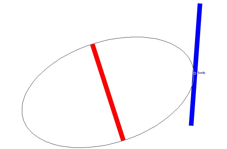

Creando una elipse de 3 puntos y partiendo de la linea roja, ¿Cómo puedo hacer que la elipse sea tangente a la linea azul? Gracias. (Uso CorelDRAW X6)

Es una herramienta que nunca he usado, por lo que sugiero un método "casero".
1) Activamos la opción "atraer a objetos".
2) Dibujamos el eje menor, le damos un espesor grande (por ejemplo 0,75 mm) y color rojo.
3) Hacemos lo mismo con la tangente, en este caso de color azul.
4) Con un espesor de línea fina y color negro iniciamos el trazado de la elipse en uno de los extremos del eje rojo hasta llegar al otro extremo. Trabajamos con una ampliación adecuada, que nos permita verificar que coinciden ambos extremos de las líneas.
5) Hacemos click para iniciar la elipse y nos desplazamos hasta encontrar la línea azul y hacer tangencia en ella.
Seguramente hay un método mas exacto y racional de dibujo pero este puede servir para salir del paso.

Hola Nestor, agradezco el interés por ayudarme, pero los pasos que me indicas son los que ya había utilizado para ilustrar la pregunta, necesito que sea perfecto, gracias.

He peleado varias veces con casos parecidos. De cara al diseño gráfico no suele hacer falta una geometría exacta.
Existe un plugin *.gms "AllTangents.gms" que hace cuatro tangentes entre dos curvas, desconozco si existe alguno que haga lo que pides.
Sí que debe ser posible con Corel Designer que es un intermedio entre CorelDraw y los progranas de CAD de los cuales tiene una versión Corel. He probado cosas parecidas con Corel Designer.
Si alguien sabe más sobre este asunto, yo también estoy interesado

He disfrutado buscando una solución que aunque no es exacta si que ofrece un punto de tangencia exacto.
Hay que usar AllTangents.gms
https://www.oberonplace.com/VBA/drawmac ... entssh.htm

A mí también me ha "picado" el desafío. He ensayado una solución sencilla y que tampoco sé si es exacta pero puede servir. Consiste en sacar un duplicado a la recta tangente y convertirlo en guía en el Administrador de Objetos. Luego simplemente hay que arrastrar la elipse hasta la recta. El punto de atracción será el punto de tangencia.
Insisto que esta también es una prueba de novato, mientras esperamos que alguien aporte la solución exacta.

A que pica y mucho.
Ya lo había probado pero el punto que agarras y que atrae a la curva sobre la linea guía es el que parece tangente pero no lo es porque es un punto cualquiera (el que hayas elegido), te aproximas pero ni en broma se acierta con el auténtico. Creo.
Sigamos con ello.

Otro truco:
Haces un círculo (o elipse) sin girarlo, le añades una línea vertical tangente p.e. en su nodo derecho, agrupas los dos objetos y te pones a modificar con tamaño, giro y deformaciones como un loco hasta conseguir algo casi igual a lo que necesitas. Siempre conserva el punto de tangencia perfecto. Según el círculo o elipse que uses puede ser más rápido y fácil.

Si todas esas opciones ya las he contemplado, pero todo lo que sea proceder a ajustar a mano no aporta exactitud al trabajo final...
Pero se agradece que se aporten todas las ideas posibles, a veces, la mejor solución lleva un poco de todas las soluciones ;)
