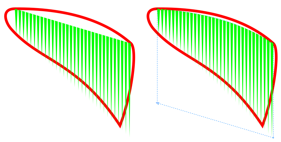

Necesito que el objeto de color verde, adopte la forma exacta del objeto rojo. (He tratado de hacerlo con la herramienta Envoltura, pero al tener que hacerlo de forma manual, obviamente, no es exacto).
También he probado creando un objeto principal y un objeto final, y por medio de la herramienta Mezcla y seleccionando como trayecto dicha forma, pero necesito darles forma mas tarde al objeto de color verde y entonces no quedaría ninguna igual...
¿Hay solución?
Gracias.

¿y no has probado la opcion de "crear envolutura a partir del objeto"?

No seria mejor powerclip puedes modificar forma sin ningún inconveniente y el contenido del powerclip puedes editarlo igual sin importar si te pasar del margen del contenedor.

Supongo que hay mejores formas de hacerlo pero ésta es sencilla.
Haces una rejilla con sólo líneas y mayor que la curva, inclinada o como quieras.
Mediante herramienta "forma" e "intersección" recortas la rejilla según la curva, eliminas sobrantes
Aplicas "medios artísticos" forma de cuña a la rejilla (agrupada) ya recortada, indicando el ancho que precises, será el de la parte ancha de las cuñas.
Pluma esquina roma.
Ya lo tienes.
Si deseas más precisión en la parte ancha deberás hacer las cuñas algo más grandes que la curva y recortar con la curva, entonces queda perfecto.
Una forma de hacer lo último: Para hacer la rejilla mayor puedes combinar toda la rejilla, seleccionar los nodos de las partes anchas y estirar ligeramente.
Si necesitas más detalles avisa.
