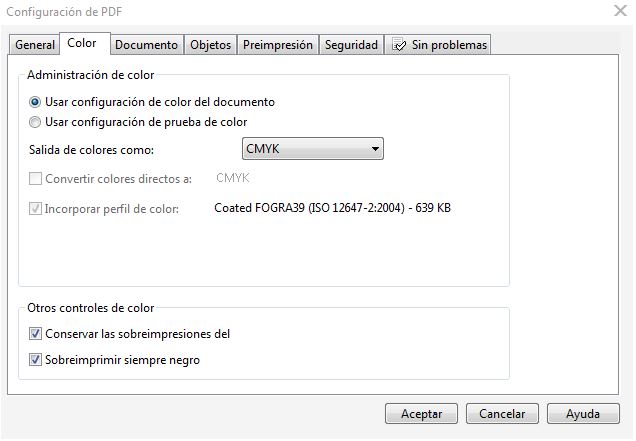

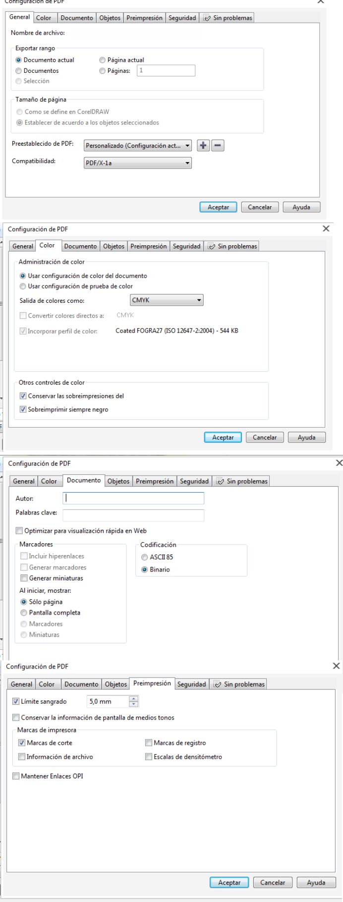

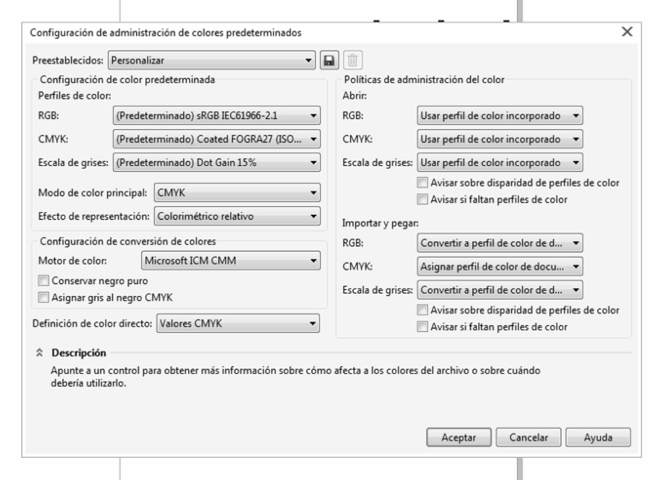

Hola, tengo 2 problemas en corel X7
1º Tengo un libro a color y abajo en páginas le tengo publicidad en escala de gris, y al crear el PDF para enviar a imprenta, el escala de gris me lo convierte en CMYK. (se descompone en los 4 canales CMYK)
Hice distintas pruebas corel X7 con resultados diferentes...... Hice en una página en blanco, un cuadro rojo 100M 100Y acompañado con "Foto" en escala de grises, y en la previsualización de impresión me sale el Escala de Grises en todos los canales....... La segunda prueba hice el cuadro en un Pantone, y ahí si que me mantuvo el Escala de Grises en el canal de Negro y el Pantone en el canal correspondiente. ¿Porque se me descompone el Escala de Grises si va acompañado de varios elementos en color? (Esto en Corel X5 no me pasaba, mantenía todos los elementos en los canales correspondientes.)
2º Problema, el libro lleva texto negro sobre fondo, y quiero que sobreimprima el negro y al crear el pdf. en la configuración del PDF. le activo sobreimprimir siempre negro.
y voy al adobe y no me hace la sobreimpresión y me descompone los Escala de Grises como lo comente antes.
Alguien sabe la solución a estos dos problemas y repito esto mismo en Corel X5 no me lo hacia.
Un saludo y anticipadas gracias
PD. Adjunto configuración
* La casilla de Asignar al negro CMYK, lo tengo activada
Configuracion.jpg [137.99KiB |Visto 33699 veces ]

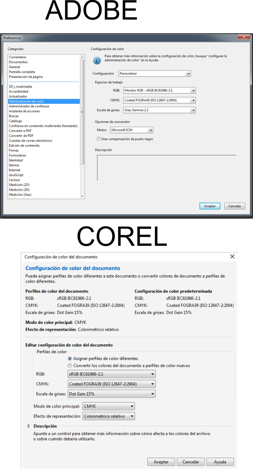

Hola, es importante saber que opciones tienes activadas en la exportación de tu pdf, a mi me paso una vez, en el x7, lo solucione desactivando la opción de negro puro, y activando
gris al negro cmyk, (has la prueba) pero es importante ver que opciones tienes activadas en la exportación.
Para la sobre impresión debes activarla en el programa (no solo en la exportación de pdf) esta funciona con los vectores, en vista puedes ver lo que va salir sobre impreso y lo que no, inclusive en el preview de impresión en la separación de colores puedes verlo también antes de exportar, si lo que vas a exportar es una imagen en escala de gris, cuando conviertes a bitmap te da la opción de activar la sobreimpresion en el negro, una imagen no se activara aunque le actives la sobreimpresion en el pdf, es importante ver las opciones de exportación del pdf.

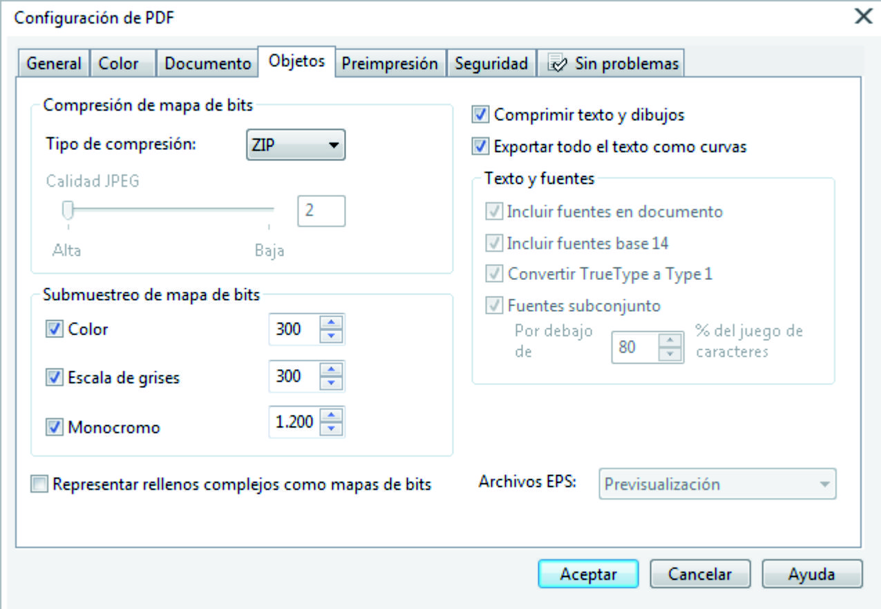

Hola tommy, adjunto configuración del PDF.
Creo que la solución de los ambos casos va ser la casilla de "Conservar negro puro" en \Herramientas\ configuración predeterminada.
No la tengo activada desde el corelX12 y me hacia la función igual.
Tengo que probar en corel X7, pero creo que la tengo que tener activada por defecto.

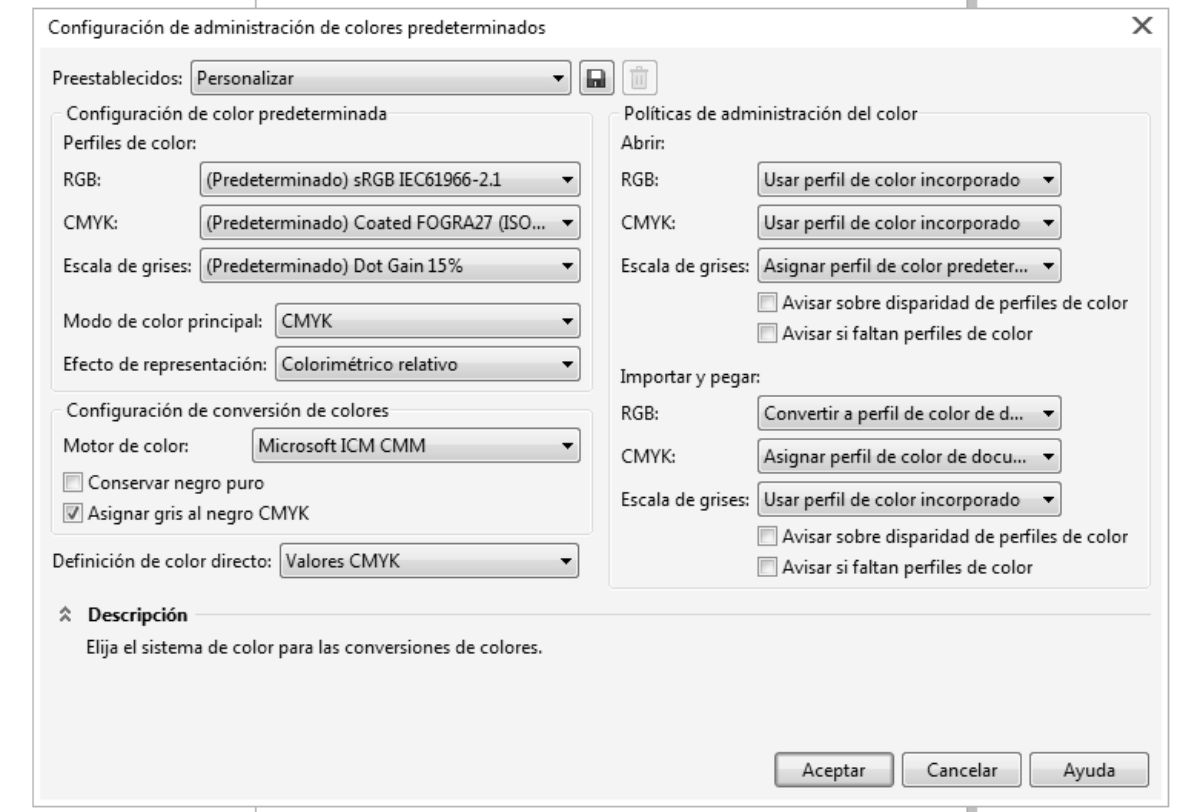

Hice una prueba, activa la casilla asigar gris al negro.
Otra cosa es que mi PDF es X1A no se si el tuyo igual.

Hola el problema lo tengo al crear el PDF. por que en \imprimir. en separaciones de impresión si que me lo hace.
No se donde puede estar el error.... lo creo en PDF/X-1a
Lo hice con PDF/X-3 y tampoco.

Si es un texto o un vector puedes dar un clic derecho y activar la sobreimpresion, si son cajas de textos igual.
Al exportar el pdf si son textos los que quieres sobre imprimir, activa la casilla convertir textos a curvas y sobre imprimir siempre negro, no los conviertas a curvas antes.
En la opción ver (la parte de arriba del programa, encontras la opción simular sobre impresiones, déjala activa, (yo siempre la tengo activada).
En caso de que no funcione eso, en EDICION encontraras SELECCIONAR TODO escoge los textos, el único problema es que tomara los textos en blanco.
Como ultima opcion en el pdf cambia la opcion CMYK por NATIVO

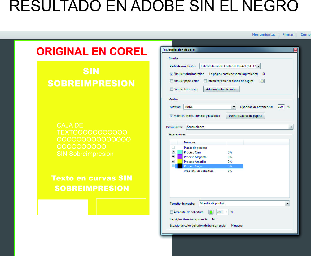

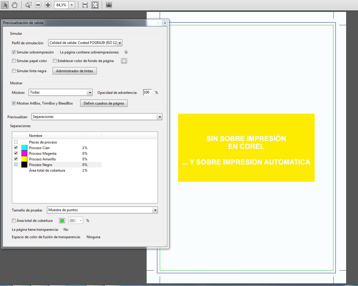

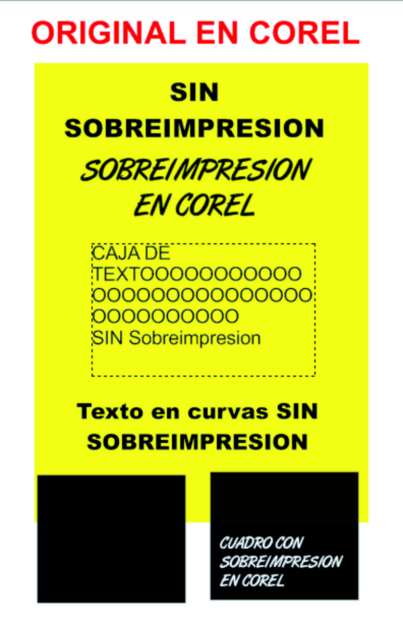

Hola Tommy, agradecerte primero la ayuda prestada, pero aún no tengo la solución deseada... cosa que con el corelX5 no me pasaba. (me explico)
Si le doy a mano en el documento sobreimpresion de relleno en corel X7 SI me lo hace bien.
Pero el problema es que tengo un documento de 90 paginas y desearía hacerlo automatico, como en corel X5.
Te adjunto toda secuencia a ver que falla...
Como ves el resultado de una pagina no me lo hace automaticamente, solo me lo hace bien los elementos que le di directamente en corel.
COREL.jpg [838.81KiB |Visto 33644 veces ]
pdf.jpg [140.48KiB |Visto 33644 veces ]
RPDF1.jpg [793.19KiB |Visto 33644 veces ]
MensajePublicado:Sab, 15 Abr 2017, 11:45
Me quedo atras este pantallazo.
Sin título-2.jpg [862.74KiB |Visto 33644 veces ]

Hola Tommy, ya hice la prueba con "Nativo" y mismo resultado.
Yo también tengo el Corel 5, y desde el corel X5 el mismo archivo (Una pagina solo) me lo hace perfectamente. (me sobreimprime el negro automáticamente).
Si fuera una pagina no pasaba nada la guardaba en Corel X5 y desde el X5 hacia el PDF... El tema que es un documento con 90 paginas con (Mapa de bit, Escala de Grises, fotos, textos, etc.) y tengo miedo que al cambiar de versión se me cambie algo, o se mueva algo (ya que lo tengo todo revisado) y lo tengo que quitar para ya.
Hasta pensé si el Negro de corel X7 no lo reconociese como 100% NEGRO o UN NEGRO DISTINTO (por el perfil o cualquier cosa), para que la opción de "Sobreimprimir siempre Negro" no surga efecto... pues pensando esa posibilidad importe la paleta predeterminada de Corel X5, para utilizar su negro..... Y TAMPOCO...
La solución que me queda...es hacer esa opción fuera de Corel, o sea en Adobe, con el PDF creado sin la sobreimpresión.

El problema con la escala de grises..... SOLUCIONADO..... Activando la casilla "Asignar gris al negro". en configuración de color.

Vaya, falto un rato en Semana Santa y los encuentro muy activos, jajaa Bueno, me alegro, y aqui va mi aporte al tema:
Lo de ver un archivo en escala de grises como CMYK es normal, no es un error del programa. Ocurre que CorelDRAW permite conservar los perfiles de color de los objetos en forma independiente del documento. Dicho de otra manera, en un archivo CMYK puedes tener objetos RGB, CMYK y escala de grises, e incluso otros (Pantone, que salen como DeviceN al ser tintas directas) y si eliges "Nativo" al publicar como PDF, cada uno saldrá con su propio perfil.
eEl susto comienza cuando lo abres en Acrobat para ver la previsualizacion, y la imagen que estaba en escala de grises aparece en cuatro tintas. Ahi es cuando comienzas a pensar que hay algo mal, un error en el programa, un duende maligno, algo que pasaste por alto... y alli es cuando los usuarios de Adobe aprovechan a decirte que Corel anda mal y que te pases al Lado Oscuro de la Fuerza. Pero tranquilo, que por algo hasta en StarWars los Corelianos eran los que poseian la tecnologia mas avanzada del Universo. El PDF está bien, los objetos estan bien, los colores estan bien: resulta que cuando eliges "Previsualizacion de salida" en Acrobat solo puedes elegir un espacio de color, Acrobat no muestra dos perfiles al mismo tiempo. Entonces si eliges ver como Fogra27 por ejemplo, te mostrará las imagenes en escala de grises como si fueran CMYK. ¿Solucion? En Acrobat, Herramientas > Producción de impresión > Convertir colores. elige el perfil de color CMYK, y activa "incrustar". Ahora Acrobat te lo debe mostrar correctamente. Pero igual no es necesario, si lo envias a un RIP saldrá bien igual, es solo para que lo veas en tu Acrobat y te quedes tranquilo con el resultado.
Lo segundo, en relacion a la sobreimpresion del negro: Acrobat no la muestra, es verdad, a menos que hayas seleccionado un objeto y elijas "sobreimprimir relleno" o "contorno". La sobreimpresion del negro se hace en el RIP, y todos los RIP tienen la opcion de sobreimprimir negro. De hecho, el 99.99% lo tiene activado por defecto (siempre hay alguien que le gusta hacer las cosas diferente y lo cambia, pero de fabrica todos lo traen activo). Es decir, que a menos que deliberadamente solicites que desactiven esa opcion, el negro puro va a salir sobreimpreso siempre. Eso es un detalle importante, porque hay personas que no lo tienen en cuenta, en su equipo lo ven "calado" (sin sobreimprimir) y luego sale mal (por ej se transparenta parte de una imagen por debajo). Una forma de evitar que pase eso es usar "negro enriquecido" (por ej agregando un 40% de cian) con lo cual ya no será negro puro y no saldrá sobreimpreso.

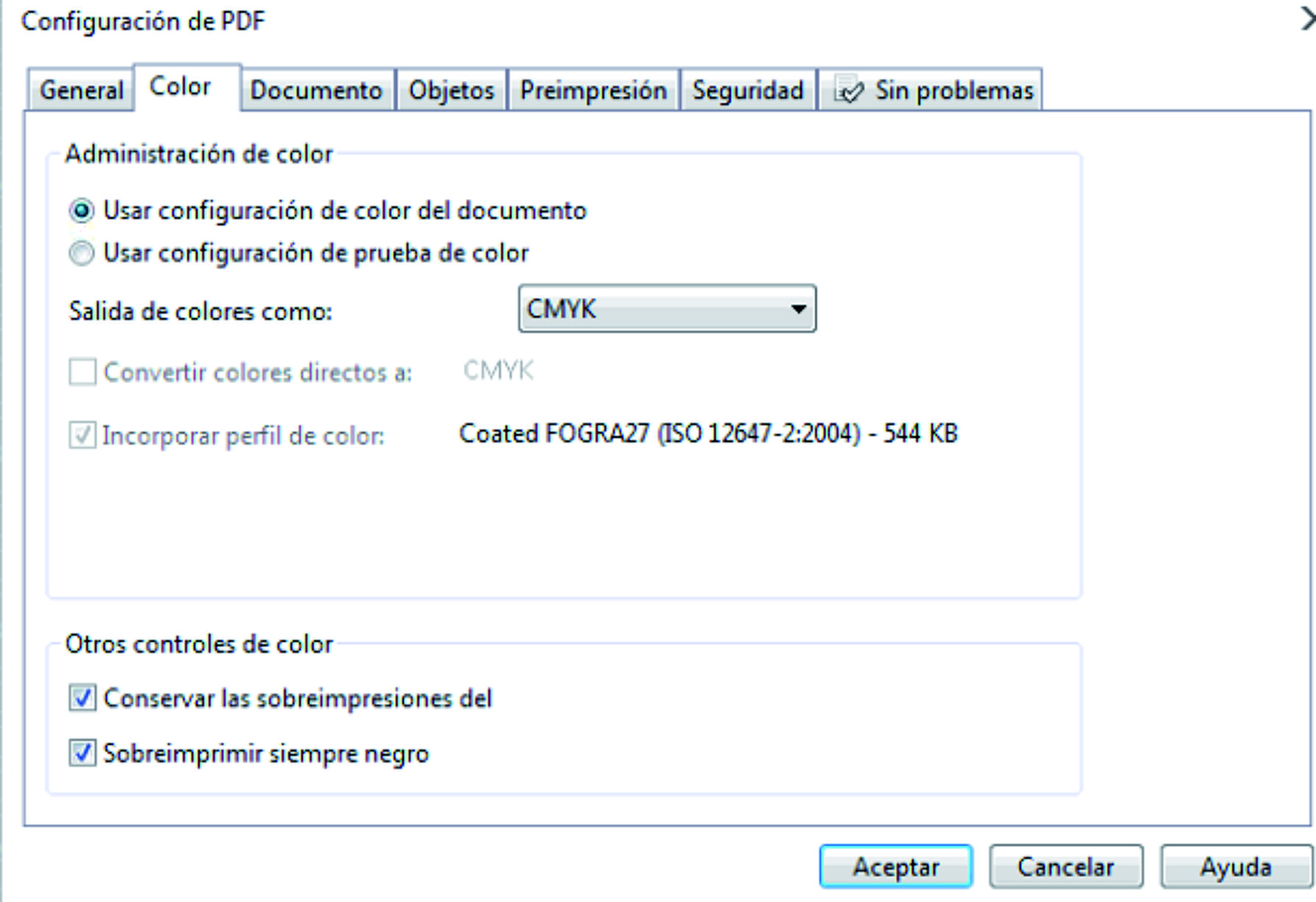

Hola Ariel, gracias por ilustrarnos las cosas tan bien y con sentido de humor (que hace falta mucho en estos tiempo)
Que diferencia hay entonces en activar en corel "Activando gris al negro cmyk" (donde visualizo bien los Escala de Grises) a lo que nos comentas tu...En Acrobat, Herramientas > Producción de impresión > Convertir colores. elige el perfil de color CMYK, y activa "incrustar". (no es lo mismo)....
...Entiendo que un Escala de Gris, solo sale por la Canal del K, aunque al hacer el PDF, le pongas convertir todo en CMYK, se tendría que ver solo en el K, no en los 4 canales.
Para que me salga todas las fotos en un mismo perfil "Frogra27" ej. y no tener problemas al visulizar etc, tengo que cambiar en >configuracion de administracion......>Politicas de administrador de color> (abrir, importar y pegar) y poner a todo "Asignar perfil color de documento"..... indistintamente del papel que vaya impreso, máquina etc. (ya se que no se puede aplicar el mismo perfil a todo)
El tema de Sobreimpresión en negro, tengo que hacer la prueba y mandarlo al RIP, pero a riesgo de equivocarme, creo que está desactivado....(por motivos de maquinas de impresión) y porque ya me paso lo (se transparenta parte de una imagen por debajo) dicho de otra forma... sale lo que veo en el PDF..... y si lo que veo son los blancos del negro, querie decir que el corel (o no se quien) no me hace la sobreimpresión? ..... por que si le doy en el "objeto" sobreimprimir relleno, si que me lo representa.... y si le doy automático no me lo representa.
La opción del negro puro la tengo desactivada creo recordar...por un degradado de negro a otro color y me hiciera un mazacote en negro (no me hagas caso, pero creo q fue por eso).
Lo del CorelX12 fue un lapsus queria decir Corel12 jajaj estas en todas... si señor, como tiene que ser, para no
confundir a la gente.
Ves correcto la configuración que te adjunto......
Activar gris al negro CMYK lo que hace es que un gris salga solo como porcentaje de negro y no como porcentaje de las cuatro tintas (como ocurre en un gris RGB). No tiene ninguna relacion con las imagenes en escala de grises, solo se aplica a vectores.
Efectivamente, y asi es como sale, sin que tengas que hacer nada extra.
El unico detalle es si quieres verlo en Acrobat, para comprobar que este todo bien. Eso es algo correcto, que todos deberian hacer antes de enviar a imprimir un PDF. Un primer problema es si tienes un perfil diferente, por ejemplo si en el archivo usaste Fogra39 y en Acrobat tienes seleccionado USWebcoated, por ejemplo. Es como escribir en español y querer usar un diccionario en aleman, te va a mostrar todo mal. Pero aun si usas Fogra39, Acrobat no puede mostrar al mismo tiempo lo que esta en escala de grises y lo que esta en CMYK, cada cual con su perfil. Entonces hay que indicarle a Acrobat que perfil debe usar para todo. Al incrustarle los perfiles, lo mostrará correctamente en la separacion. Pero eso es solo para verlo, si no le haces nada va a salir bien igual, suponiendo naturalmente que el archivo está bien. Digamos que es solo para estar tranquilos, y confirmar que la separacion sea la correcta.
Para que me salga todas las fotos en un mismo perfil "Frogra27" ej. y no tener pro blemas al visulizar etc, tengo que cambiar en >configuracion de administracion......>Politicas de administrador de color> (abrir, importar y pegar) y poner a todo "Asignar perfil color de documento"..... indistintamente del papel que vaya impreso, máquina etc. (ya se que no se puede aplicar el mismo perfil a todo)
No exactamente. Fogra27 es un perfil CMYK, no se lo puedes aplicar a una imagen en escala de grises a manos que la conviertas a CMYK. CoreDRAW te respeta el perfil de la imagen y lo conserva aun en el PDF si eliges "Nativo". Si al hacer un PDF eliges CMYK le aplicara a todo el perfil CMYK que estes usando.
Si haces un degradado de un color (rojo por ejemplo) a negro las zonas intermedias se ven grises y queda feo una vez impreso. No tiene nada que ver con la sobreimpresion, pero es un problema comun. La solucion consiste en agregar negro al otro color, en este ejemplo si el rojo es C:0 M:100 Y:100 K:0, usar C:0 M:100 Y:100 K:100 a negro puro (C:0 M:0 Y:0 K:100).
El problema es que algunos crean un degradado usando un lente, o sobreimprimiendo el negro sobre el rojo. No es que no se pueda hacer o este prohibido, pero no siempre sale bien. Entre otras cosas, porque si eliges "sobreimprimir negro" lo que sobreimprime es solo el 100% de negro (o en algunos RIP, por encima de 95%) pero no sobreimprime todos los demas porcentajes de negro. En todo caso, no es un motivo para desactivar esa opcion para siempre, ya que es una de las opciones mas necesarias en impresion, en particular para textos pequeños y lineas finas.

OK, vamos a hacer una prueba. Yo sigo pensando que hay una diferencia de perfiles de color usados en Acrobat respecto a los que usan en CorelDRAW, pero vamos a probar.
Abrimos Acrobat, vamos a Preferencias, Administracion de color y elegimos el perfil que vamos a usar. Por ejemplo, Fogra39 que es para papeles coteados (mate o brillo). Pasamos a CorelDRAW, creamos un archivo nuevo y en Herramientas / Administracion de color/ configuracion de documento, verificamos que tenga el mismo perfil CMYK. Como perfil RGB podmos usar AdobeRGB que es el que viene por defecto en Acrobat tambien.
Creamos un texto negro sobre fondo de color. Publicamos como PDF, verificando que este activada la opcion de "sobreimprimir siempre negro". Abrimos el PDF en Acrobat y en Herramientas / Vista Previa de salida, desmarcamos el negro para ver si sobreimprime o no. Debemos asegurarnos de estar usando el mismo perfil en ambos, da igual el que sea, siempre que en ambos programas sea el mismo.
Hagan la prueba y me cuentan. Pueden hacerlo desde X7 o desde el 2017

Hola Ariel, te adjunto la secuencia completa... resultado final IGUAL
La pregunta si a ti lo ves bien??
Configuracion2.jpg [170.75KiB |Visto 33563 veces ]
Captura2.JPG [41.99KiB |Visto 33563 veces ]
Captura ADOBE.JPG [121.78KiB |Visto 33563 veces ]
