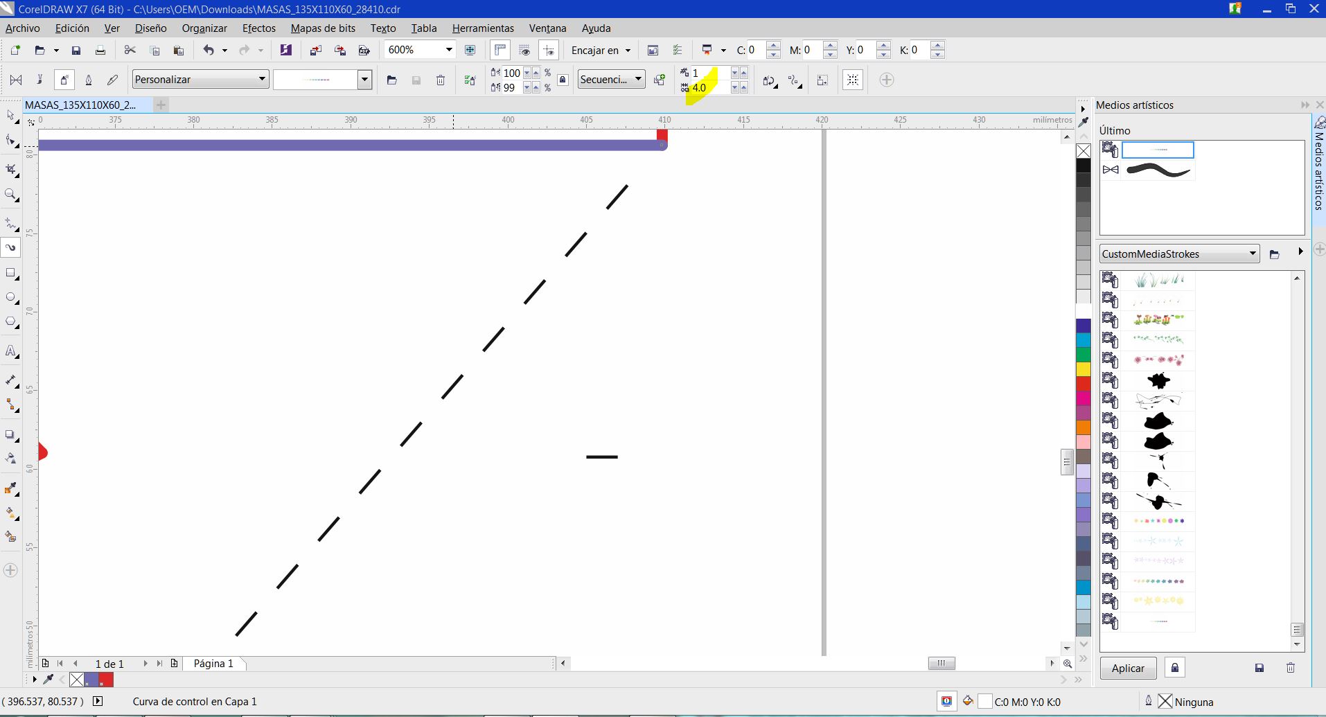

Usa un pincel de Medios Artisticos. Dibuja un rectangulo de 2 mm, abres la persiana de Medios Artisticos, lo arrastras a la lista del Diseminador de objetos y eliges una distancia de 4 mm (2 del objeto y 2 de distancia) o lo que desees. Luego solo lo aplicas sobre el objeto que desees
Captura.JPG [169.03KiB |Visto 5272 veces ]
Cuando yo arrastro el dibujo a la persiana, no me da más opción que guardar como pincel o diseminador de objetoas. No me deja elegir tamaños, distancias ni otras posibilidades.
MensajePublicado:Jue, 23 Mar 2017, 13:33
Cuando lo arrastras se agrega a la lista. Cuando lo aplicas, entonces en la Barra de Propiedades (arriba) te aparecen las opciones
