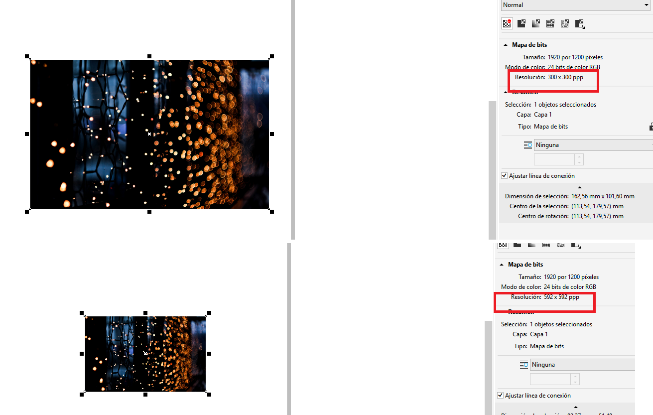

Miren la verdad me empezaron a surgir dudas viendo que el corel modifica los ppp automaticamente al importar una imagen y redimensionarla, si yo en photoshop la eh seteado a 300 ppp, pero la importo a corel y la redimensiono un poco, por que realiza eso?

Comentario:Aqui las imagenes de lo que cuento de los cambios de ppp con la redimension

Muy buena explicacion, pero entonces, ¿ porque corel muestra diferentes ppp al redimensionar una misma imagen como en la foto que publique si tu dices que no los modifica?
