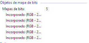

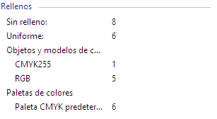

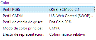

Te adjunte varias imagenes.

3.png [4KiB |Visto 16204 veces ]
2.png [2.94KiB |Visto 16204 veces ]
1.png [4.45KiB |Visto 16204 veces ]

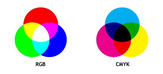

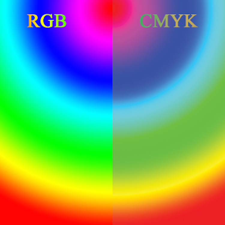

La idea es tomar colores con los cuales puedas comparar con una referencia impresa. Para ello lo mejor son las barras de calibracion que se colocan sobre los trabajos que se imprimen en imprenta (offset), pero puedes conseguir facilmente trabajos que estén impresos en offset y que tengan objetos con colores que puedas reproducir. Asi, por ejemplo, si el "amarillo puro" (solo 100% de amarillo sale verdoso, tienes un problema con el cian en caso de trabajar en CMYK o con el azul en caso de trabajar en RGB. Si sale rojizo o naranja, es con el magenta o rojo segun el caso. Lo mismo con un "rojo puro" (100% magenta y amarillo), magenta, etc
Ten en cuenta que el magenta que se ve en pantalla, si no esta calibrada y si no esta activada la opcion "colores de prueba" es un fucsia medio violeta que no se puede repoducir en la mayoria de las impresoras
rgb-y-cmyk.png [420.94KiB |Visto 16204 veces ]
CMYK.png [12.92KiB |Visto 16204 veces ]
rgbvcmyk.png [7.36KiB |Visto 16204 veces ]

Bien, vamos por partes. Si es para imprenta, es correcto trabajar en modo CMYK. Pero tienes que elegir el perfil de color de acuerdo al tipo de papel y al tipo de impresion. El que usas (US WebCoated) serviria si se imprime en Estados Unidos, si se imprime en España o Sudamérica se utiliza la Escala Europa, con lo cual si es para papel coteado brillo o mate deberias usar ISOcoated v2 o Fogra39. Si envias un PDF a la imprenta, lo mas probable es que ellos le apliquen el perfil de color correcto, ya que de lo contrario podria quedar un desastre impreso.
¿imprimes desde CorelDRAW o desde el PDF?

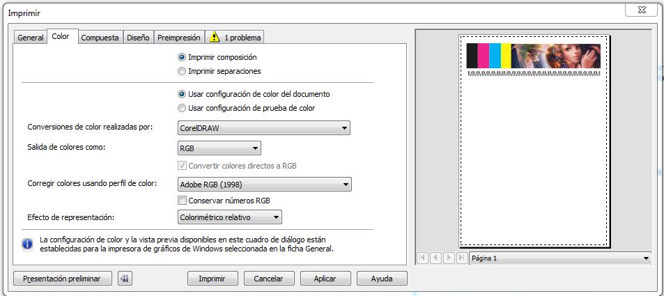

Comentario:Avanzadas calidad normal
normal.JPG [54.39KiB |Visto 12101 veces ]
Comentario:Perfil de salida adobe rgb
perfil de salida.JPG [74.84KiB |Visto 12101 veces ]

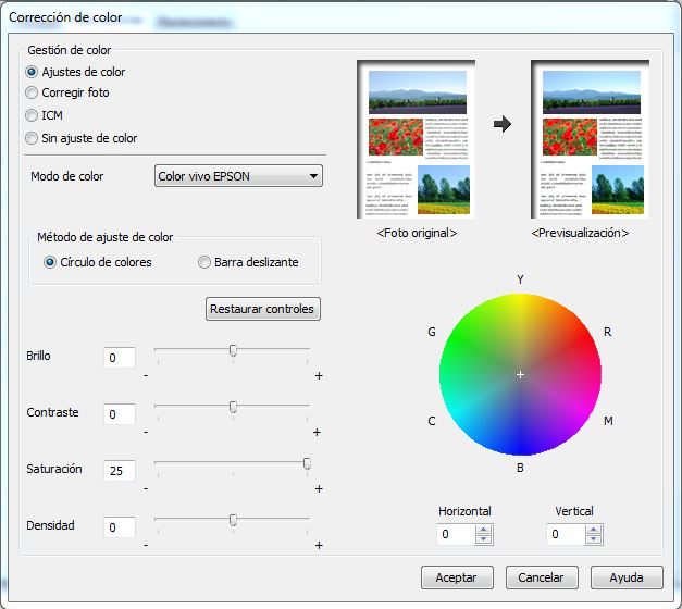

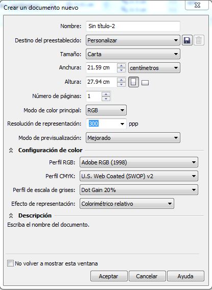

Comentario:Hola, yo tuve el problema por mucho tiempo. les comparto como lo solucione.
1. Crear documento nuevo con color RGB y perfil de color (ADOBE RGB)
2. Antes de imprimir, seleccionar perfil de color de impresion (ADOBE RGB)
Hasta acá nos aseguramos de sacar colores basicos limpios sin puntos que ensucian.
3. Para imprimir en calidad normal: en opciones avanzadas de impresora epson, seleccionar "Colores vivos epson" y subir solo la saturación al maximo.
Para fotografía: "Colores vivos epson ey bajar solo la intensidad al mínimo"
Adjunto imágenes.
perfil de nuevo documento.JPG [51.55KiB |Visto 12101 veces ]
