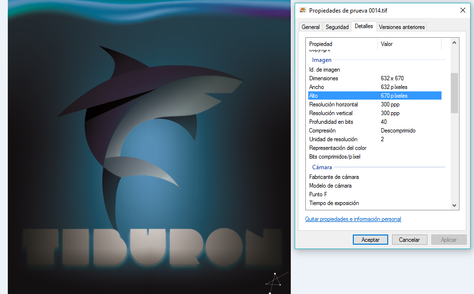

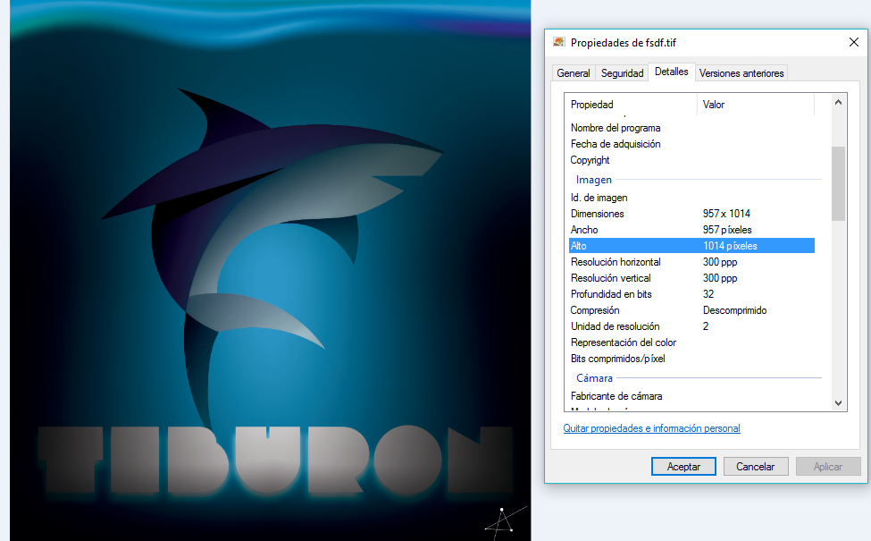

estoy subiendo 2 imágenes con salida CMYK.
una esta en 40 bits y es la que esta mas gris, la otra esta en 32 bits y es la mas nítida.
El problema es que no se porque me esta exportado COREL DRAW X8 en 40 bits la imágenes .TIFF EXPORTADAS
recuerda que las salidas de las imágenes son en CMYK.
El tamaño de las Fotos son diferentes lo cual no influye. :Forma:
Comentario:Este archivo esta exportado en tiff con salida CMYK
CMYK 32 BITS.PNG [282.54KiB |Visto 6093 veces ]
Comentario:este archivos esta exportado en tiff con salida CMYK
CMYK 40 BITS.PNG [257.53KiB |Visto 6093 veces ]

Ah, no, pero esa es la información de Windows. Eso es otra cosa. Sucede que si al exportar como TIF eliges "fondo transparente" te agregará una máscara, que Windows interpetará como si fueran "40 bits" porque agrega 8 bits a los 32 de profundidad. La imagen es de 32 con fondo transparente, nada mas (lo puedes comprobar en Corel PhotoPaint o en cualquier editor de imagenes). De hecho, ni siquiera existe una profundidad de color de 40 bits, lo que existe es profundidad de color de 48 bits aplicado a imagenes RGB pero no es el caso.
