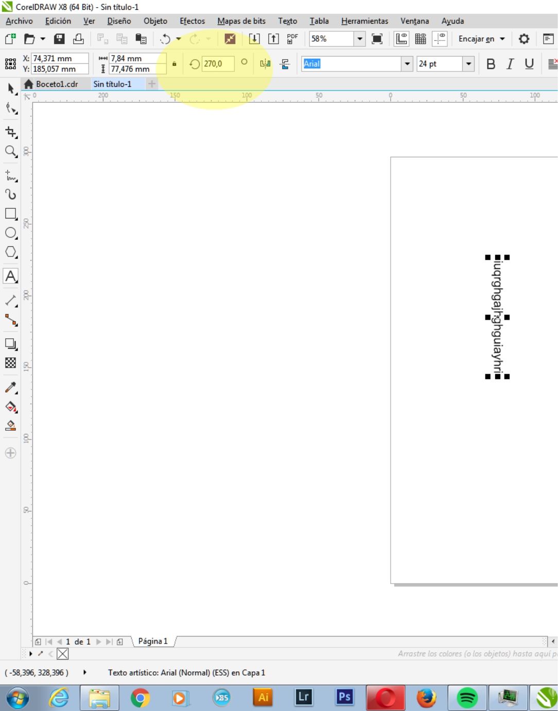

Explico mejor: En algún momento toqué algo y desconfiguré el Angulo de rotacion del texto.
Cada vez que empiezo a escribir me lo hace a 270º, luego voy a los grados pongo cero y se endereza, el tema es que...
vuelvo a escribir y pasa lo mismo, vuelve a 270º o sea, el texto me queda girado para abajo.
Probé de todo, reinicié la maquina 5 veces, no pasa nada.
ANGULO DE ROTACION.jpg [260.5KiB |Visto 16481 veces ]
MensajePublicado:Sab, 21 Ene 2017, 04:22
prueba restaurando CorelDraw a su configuración inicial manteniendo presionada la tecla F8 antes de iniciar el programa te aparecerá una ventana preguntando si desea sobrescribir el espacio de trabajo actual con los valores predeterminados le darás click en si de esta manera desaparecerá cualquier error común que tuviera el programa y se iniciará como si se hubiera instalado por primera vez.
Ctrl+punto rota el texto, Ctrl+coma lo vuelve a su posicion normal. Si lo haces cuando no haya ningun objeto seleccionado queda asi por defecto.
MensajePublicado:Dom, 22 Ene 2017, 01:21
Ariel, sos un capo!!! con "ctrl + , " lo solucioné!!!!!!!!!!!!!!!!!!!!
GRACIAS GRACIAS GRACIAS.
