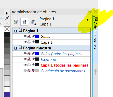

Para eso tienes las capas maestras, lo que haces en una se aplica en todas.
Captura.PNG [22.34KiB |Visto 4967 veces ]
No, no es eso, las capas maestras ya existían con Corel X3, pero si usas una capa maestra, los objetos que estén en esa capa aparecerán en todas las páginas, yo me refería a que si tienes un documento con muchas capas (no maestras) y muchas páginas no puedes estar creando esas capas para todas las páginas página por página.
