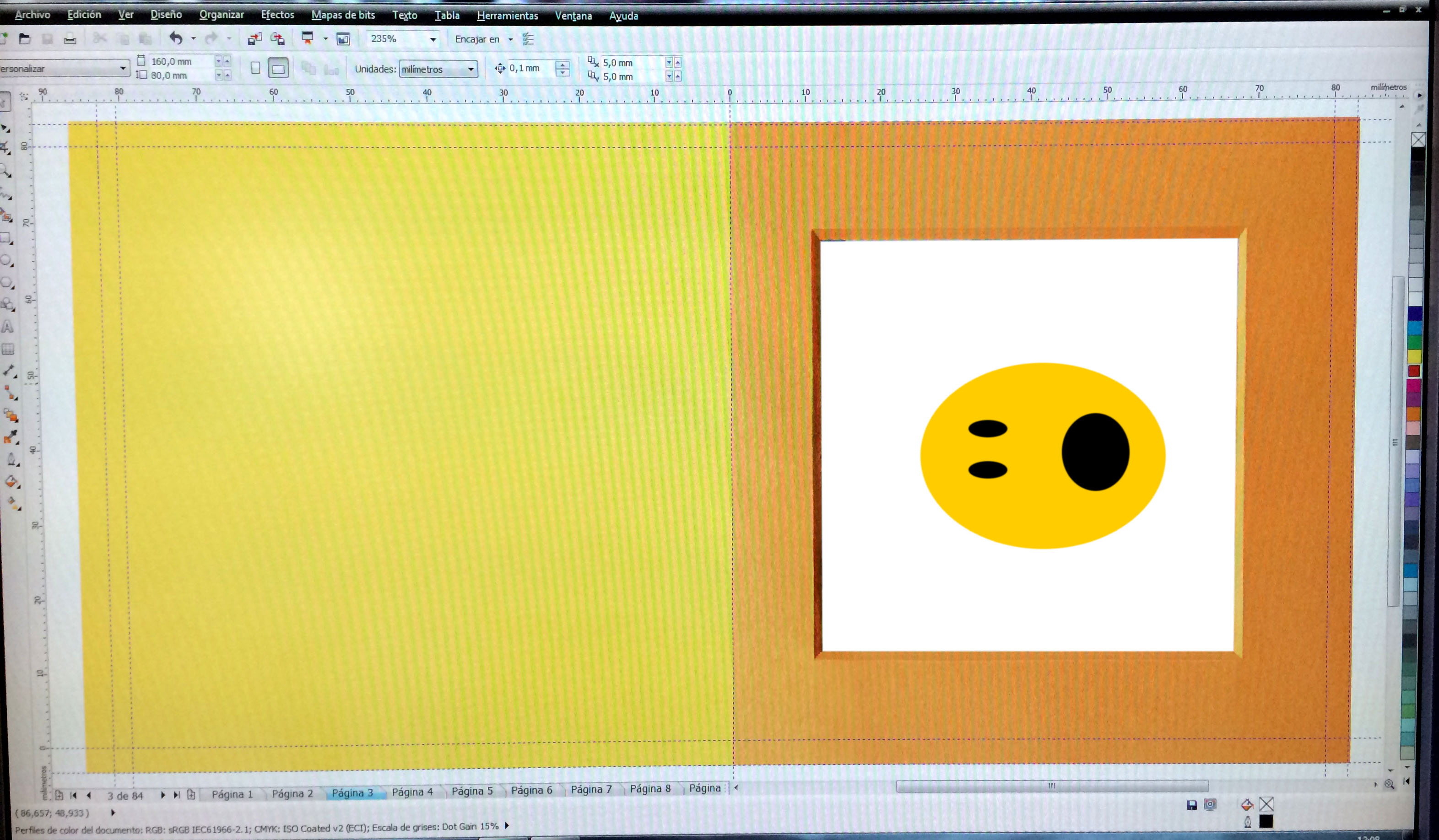

En la maqueta de la páginda en Corel he puesto las imágenes giradas para que luego al encolarlo por el lomo se vean como en el dibujo 1.
No sé si esto lo tengo que hacer así o poner las páginas sin girar, independientemente de por donde se encole el cuaderno.
en la imagen con la pantalla de corel se ve cómo la página de la izquierda (la amarilla) llega justo hasta la guía 0, y la página de la derecha (naranja) sigue hasta aprox. -3 (ya que que 3 es el sangrado que me piden).

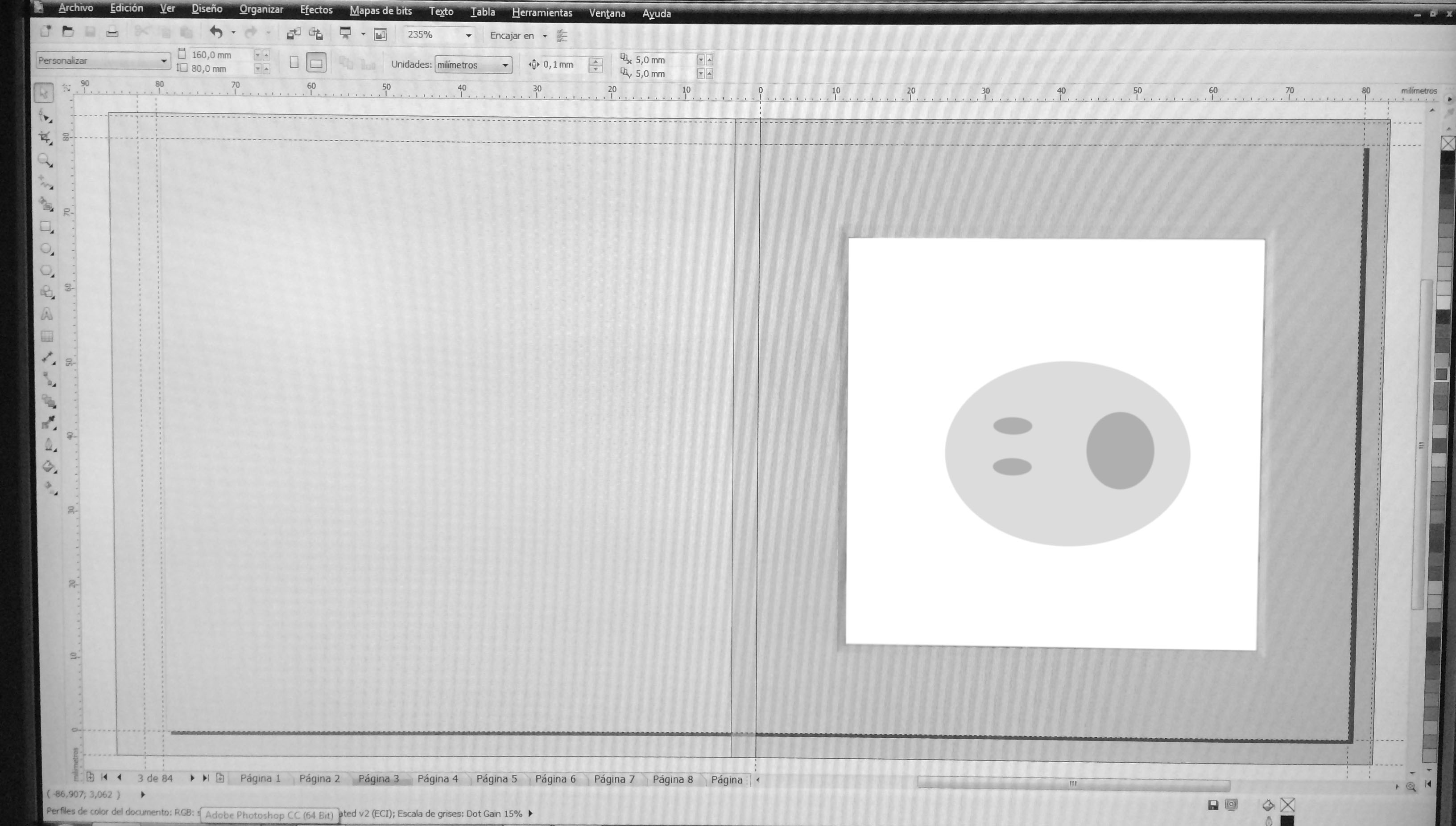

No puedo dejar esta imagen pegada a la guía 0 porque quedaría descentrada en la página (por el marco interior que lleva la propia imagen (como es complicado explicarlo subo también una foto de la pantalla con Líneas de dibujo).

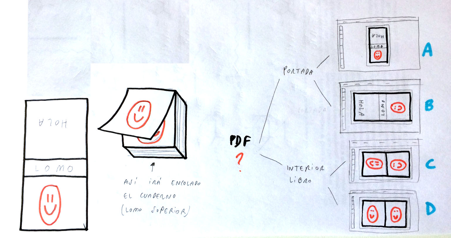

Más dudas: ¿El documento de la portada lo debería hacer como el dibujo A o el dibujo B?. ¿El documento del interior lo debería hacer como el dibujo C o el dibujo D?.
Al publicar un pdf, aunque ya he especificado en el documento de corel un sangrado de 3mm, he puesto en la pestaña de Preimpresion "Límite de sangría" marcado y 3 mm.
Adjunto también una captura de cómo queda el pdf para ver si es correcto (en otro mensaje porque aquí sólo puedo adjuntar tres imágenes).

Convengamos que girar una por una cada pagina es un trabajo considerable y es incomodo para ver. Y dado que en este caso no sabes como van a hacerlo, lo mas simple es usar paginas individuales, no paginas opuestas. Si el documento es de 80 x 80 mm lo haces a esa medida, y al fondo lo haces de 3 mm alrededor- Es decir, de 86 x 86 mm centrado en la pagina, asi puedes entrar los objetos y trabajar tranquiilamente. Cuando termines, para asegurarte que ellos lo hagan correctamente, Publicas como PDF y puedes girar todas las paginas 90 grados en Acrobat
Respecto a la tapa, ambas opciones son lo mismo, solo que una esta vertical y la otra esta girada 90 grados. De ambas maneras el resultado es el mismo, la imprenta seguramente lo imprima en horizontal pero para eso puede girar el PDF sin problemas.
Lo que no sé es como vas a hacer para que entiendan que tu libro se encuaderna de cabeza y no de lomo. Es posible que piensen que el archivo está mal.
la otra cosa que no se como vas a calcular es el espesor del lomo. Tendrias que hacer uno real, usando el mismo tipo de papel, para medir el espesor. Ten en cuenta que no es lo mismo "un cuaderno" que "un libro", en el primer caso van todas las hojas dobladas al medio, en el segundo caso lleva un lomo. 42 paginas no es multiplo de 4, asi que van a ser 44 paginas (11 pliegos doblados al medio) mas tapas. En 11 pliegos si usas un lomo seria muy fino, mucho mas fino que la imagen que muestras, seria apenas unos pocos milimetros. Asi que lo mas probable es que no lleve lomo.
