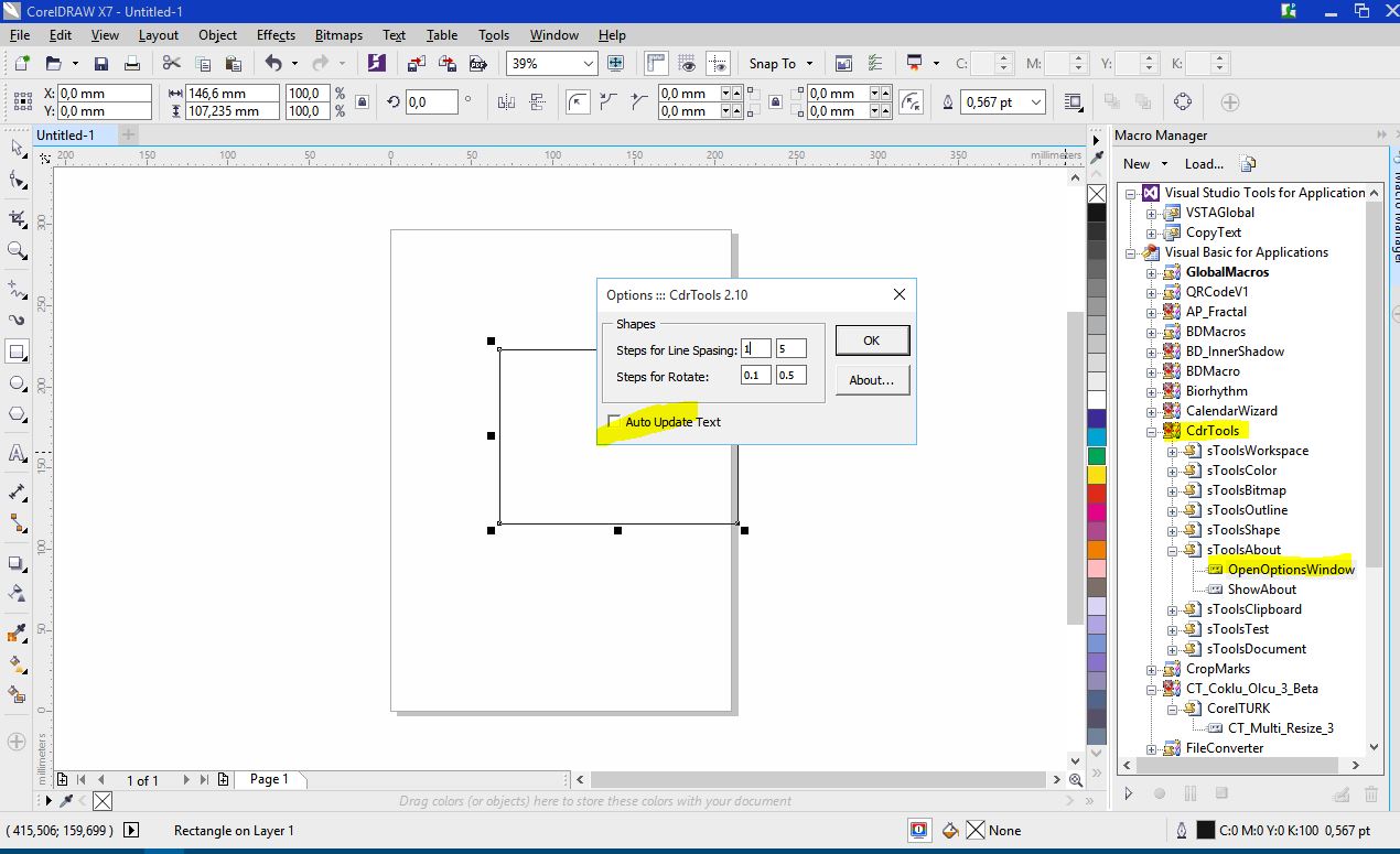

Respecto a la advertencia, yo entiendo que para tu trabajo esa funcion pueda ser innecesaria, pero para muchos usuarios es indispensable, es mas, se trata de una de las cosas que mas han solicitado durante años. Y que aparezca esa ventana en cada archivo antiguo que abres es verdaderamente molesto, debería haber una opcion que indique "Actualizar siempre el texto de todos los archivos". Pero desafortunadamente, no existe dicha opcion en el programa, y aunque ya se ha hablado del tema anterior, lo concreto es que hasta el presente no está. Es una cuestion de criterios diferentes, en su valoracion consideraron mas importante que los usuarios se den cuenta que el manejo de texto es diferente, que por ende puede haber un cambio en el texto y que si se guarda en una version anterior nuevamente tambien va a ocurrir lo mismo, pero en este casi sí te brinda la opcion de elegir qué hacer.
Pero en fin, no son todas malas noticias, es posible solucionarlo mediante una macro. Por ejemplo, CDRTools (la version gratuita, no es necesaria la CDRTools Extendida) incluye dicha opcion.
cdrtools.JPG [140.99KiB |Visto 8431 veces ]
Rspecto al problema del altabeo o como se llame, acabo de hacer unas pruebas con CorelDRAW X7 (que hace tiempo no usaba pero aun lo conservo) y el cursor sigue activo, probé pegar desde el navegador (Chrome) o desde el bloc de notas y el cursor sigue parpadeando en el mismo lugar, no necesito hacer click nuevamente. O sea que habria que segur investigando a ver en que situaciones lo hace y en cuales no.

Uh buenísimo lo del macro, no logro encontrar dnd bajar para cargar ese macro, google CDRTools pero nada, podrás pasármelo o el link de dnd bajarlo?
http://cdrpro.ru/macros/download/macros.zip
