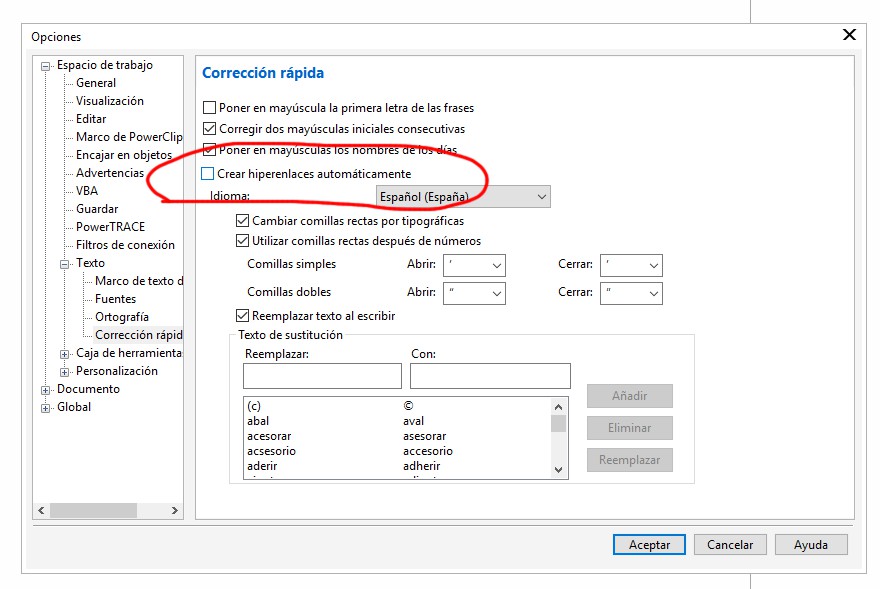

MensajePublicado:Vie, 23 Sep 2016, 10:15
Hola,
Tienes que ir al Menú Herramientas/Opciones/Espacio Texto/Corrección rápida/ y desmarcar la opción de Crear hiperenlaces automáticamente
Salu2
Nacho
QUITAR-HIPERLINKS.jpg [107.02KiB |Visto 7104 veces ]
MensajePublicado:Vie, 23 Sep 2016, 16:21
aparte de la solucion que brinda Ignacio (que es la correcta) si haces Ctrl+z inmediatamente, suele quitarle el hiperenlace y deja el texto normal
