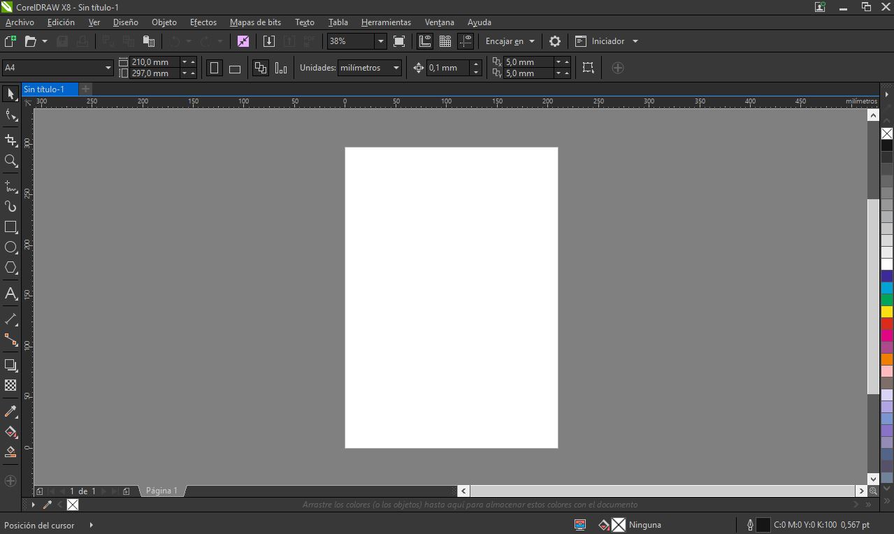

Si te refieres al fondo solamente, como en esta imagen:

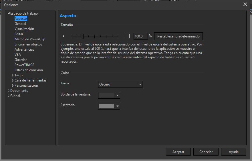

lo haces en Herramientas / opciones / espacio de trabajo / aspecto

si lo que deseas es que la interfaz sea similar a la de Illustrator, debes elegir el espacio de trabajo que simula Illustrator
