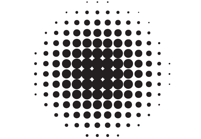

Hola a todos, soy nuevo en el foro y quisiera pedirles que por favor me guíen en la creación de un círculo como este http://www.my-wall-decal.com/img/wall_d ... fect_s.jpg en CorelDraw X8, he intentado hacerlo utilizando la herramienta mezcla pero me toma demasiado tiempo (tal vez lo estoy haciendo mal) ¿alguien sabe como podría hacerlo de forma rápida (sin utilizar 'vectorización rápida' del menú Mapa de bits)?.
Muchas gracias de antemano.
wall_decal_circle_halftone_effect_s.jpg [73.59KiB |Visto 4151 veces ]

La vectorizacion rapida produce un efecto de baja calidad. pero si eliges "imagen de alta calidad" y ajustas los niveles de nitidez deberia quedarte perfecta. Para hacer ese efecto de medios tonos vectorial puedes usar un programa llamado Rasterbator que hace exactamente ese efecto http://rasterbator.net/ aunque si es solo ese circulo, tardarás menos en hacer un circulo y duplicarlo con el boton secundario del mouse, en unos segundos tienes la imagen
