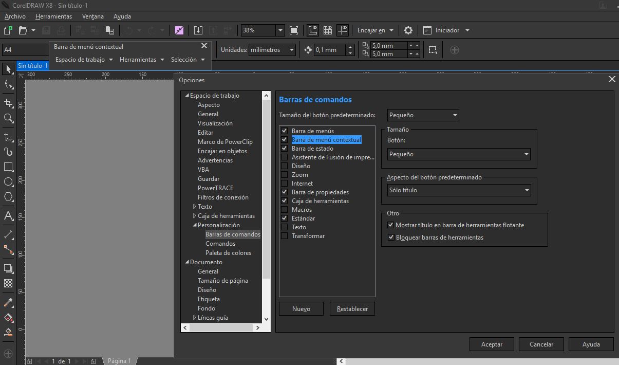

Hola a todos, espero me puedan ayudar: Utilizo mucho la función CTRL K para desvincular objetos y quisiera que aparezca en el menu del Botón Derecho, pero no sé cómo hacerlo o si es posible hacerlo. Gracias por su ayuda

Herramientas / opciones / espacio de trabajo / personalizacion / barra de comandos / menu contextual
Ten en cuenta que ese menu cambia segun lo que selecciones y segun la herramienta, por lo que un item puede estar presente en un caso y en otro no
Captura.JPG [102.05KiB |Visto 3375 veces ]
