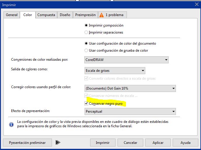

bueno, mas alla de que no tenemos ningún dato (version del programa, tipo de impresora, opciones de impresion que usas, imagen o captura de pantalla, etc) supongo que por "imprimir punteado" te refieres a que en lugar de salir un pleno (100%) sale una trana o retícula, como si fuera un 80% por ejemplo. Eso podria deberse a que no tienes activada la opcion "conservar negro puro" tanto en Herramientas / administracion de color como al imprimir
1.JPG [65.47KiB |Visto 6679 veces ]
