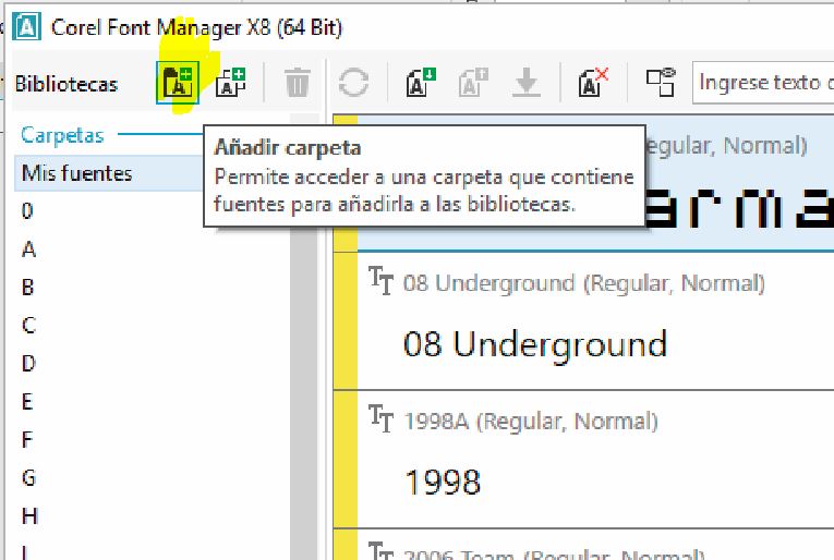

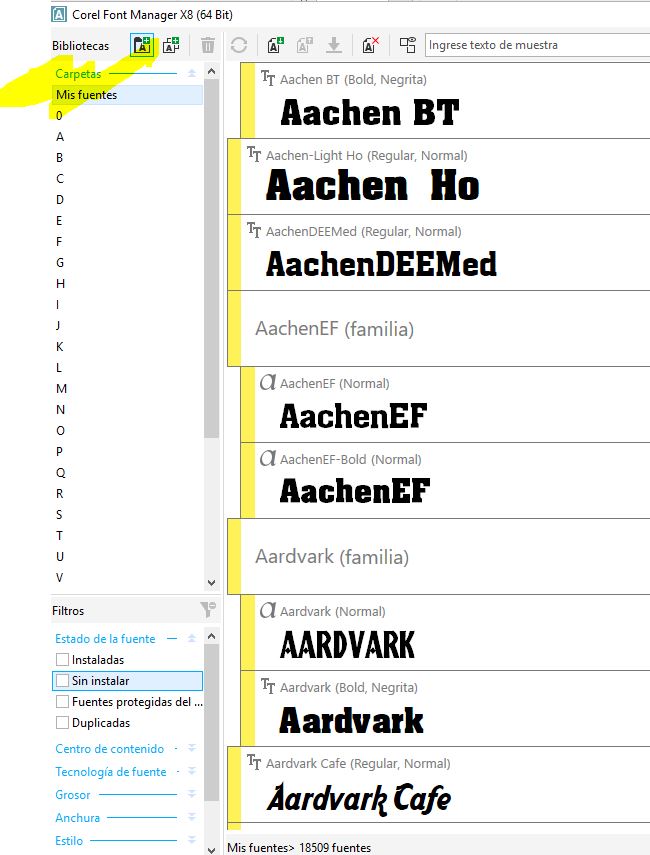

MensajePublicado:Lun, 08 Ago 2016, 21:38
Pues no se eso que preguntas del Font Manager...no encuentro en el programa algo que me deje configurar a ver como está confugurado. ¿Cómo puedo ver la configuración de esto que me dices?
En cuanto al Update 1, si, actualicé.
MensajePublicado:Lun, 08 Ago 2016, 21:52
fm.JPG [83.33KiB |Visto 7939 veces ]
MensajePublicado:Lun, 08 Ago 2016, 21:55
depende de las carpetas que indiques al programa que vigile. Yo las tengo todas en una carpeta, organizadas en orden alfabetico. A veces el problema puede ser una fuente en particular o dos o tres fuentes que intenta buscar y no encuentra
