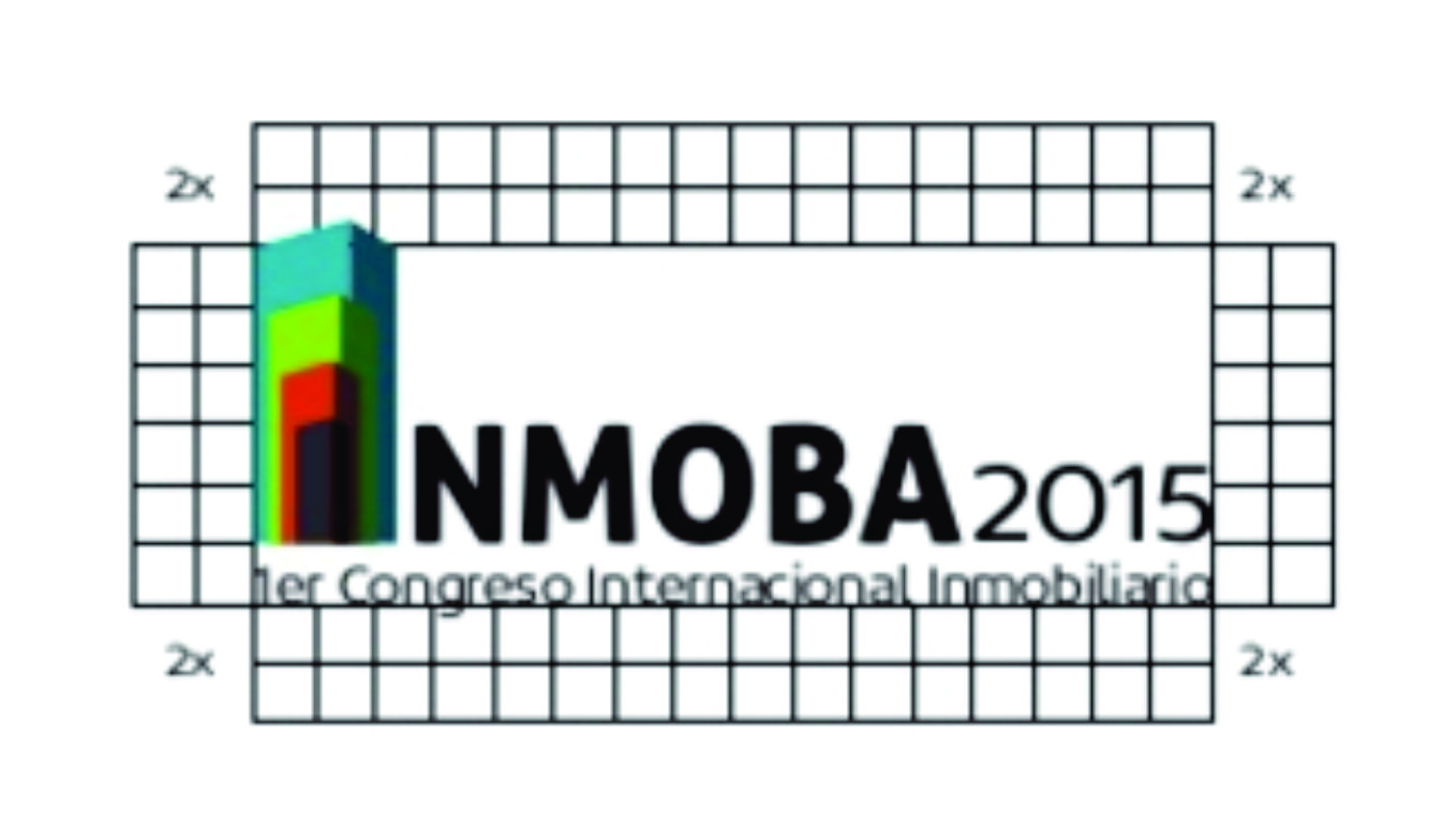

Buenas tardes alguien podría ayudarme, quiero ver la cuadricula o esos pequeños cuadraditos que miden en X una imagen. Por favor podría alguien indicarme que activar o como visualizarlo para el área de protección de un logotipo. Gracias. Uso corel x7.
Adjunto lo que quiero ver para hacer .

Menu Ver / cuadricula
si lo que quieres es dibujarla, usa la Herramienta Papel Grafico (con la tecla D la seleccionas directamente), elige la cantidad de filas y columans y listo!

No lo que quiero es que el corel me muestre esa cuadricula porque se supone que cada cuadradito es 1X , como o donde activo eso para ver, estoy realizando un logotipo y quiero ver eso para un manual de identidad.

Vamos a ver, la imagen que has puesto es una plantilla personalizada, no viene con ningun programa, hay que hacerla manualmente. De hecho, nunca habia visto esa cuadricula, para hacer logotipos se usan otro tipo de cuadriculas, pero eso tambien cambia de un pais a otro, no es lo mismo en Mexico que en España o en Argentina.
En el menu Ver/cuadricula puedes ver toda la pantalla con una trama de cuadrados. Alli puedes hacer los que desees o necesites, sabiendo que van a estar correctamente alineados. Para crear un grupo de cuadrados, en lugar de hacerlos uno por uno (que tambien se puede hacer, ya que haces uno y lo duplicas) tienes la opcionde usar la herramienta papel Grafico que te mencioné, pues lo que hace es precisamente una serie de cuadrados o rectangulos.
