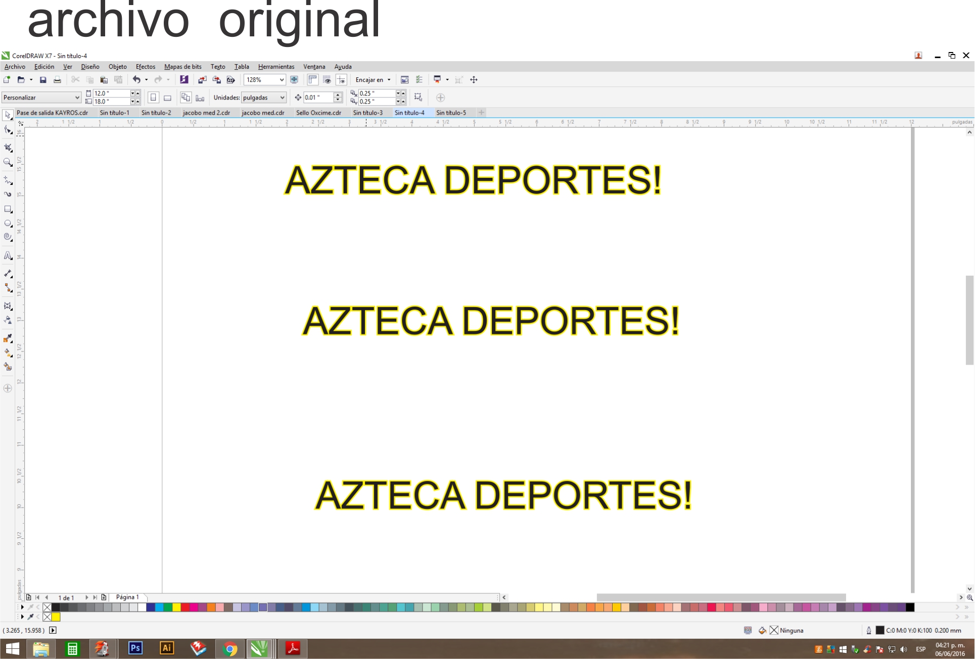

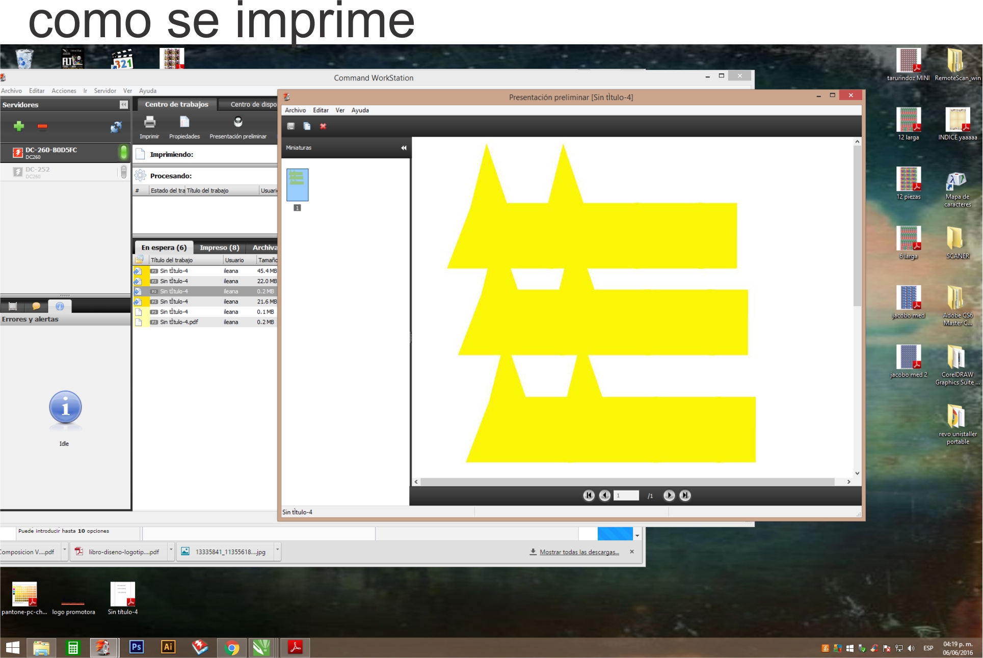

buenas tardes, trabajo en una imprenta digital, con plataforma pc y uso una impresora docucolor 260, explico mi problema: hago un archivo con texto y le pongo un contorno, cuando mando a impresion el contorno crece de tal manera que sale en gran parte de la impresion, adjunto las imagenes
serian tan amables de orientarme por que es que tengo este problema de impresion?}

gracias Ariel, bueno no utilizo ningun tipo de configuracion fuera de lo normal siempre dejo mis margenes de impresion libres y los documentos al tamaño nunca excedidos del tamaño del papel, el archivo que maneje es un ejemplo burdo de que cuando pongo contornos al texto el resultado siempre es el mismo, alguien me comento que probara convertir a mapa de bits antes de imprimirlo o en pdf, cosa que si resulta pero nunca habia tenido necesidad de convertir mis archivos de esta manera.
