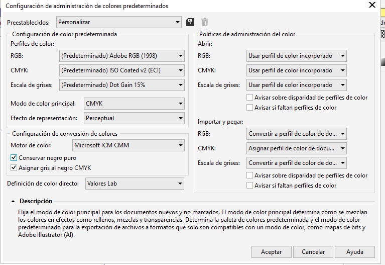

Comentario:Ariel, gracias, estoy configurándolo como me indicas. Ganancia de punto a 10% te refieres a la escala de grises ? , te adjunto la captura de como lo estoy haciendo, por si me puedes confirmar. Por ejemplo el color directo, no está CMYK sino LAB...
corel.PNG [35.37KiB |Visto 7737 veces ]
MensajePublicado:Jue, 19 May 2016, 16:56
Eso es correcto. Si vas a convertir un color Pantone a CMYK, entonces PRIMERO debes cambiar la definicion de color directo a CMYK. Pero si lo vas a usar como tinta directa (como Pantone) entonces debe estar en el espacio de color CIE L*a*b ("LAB").
