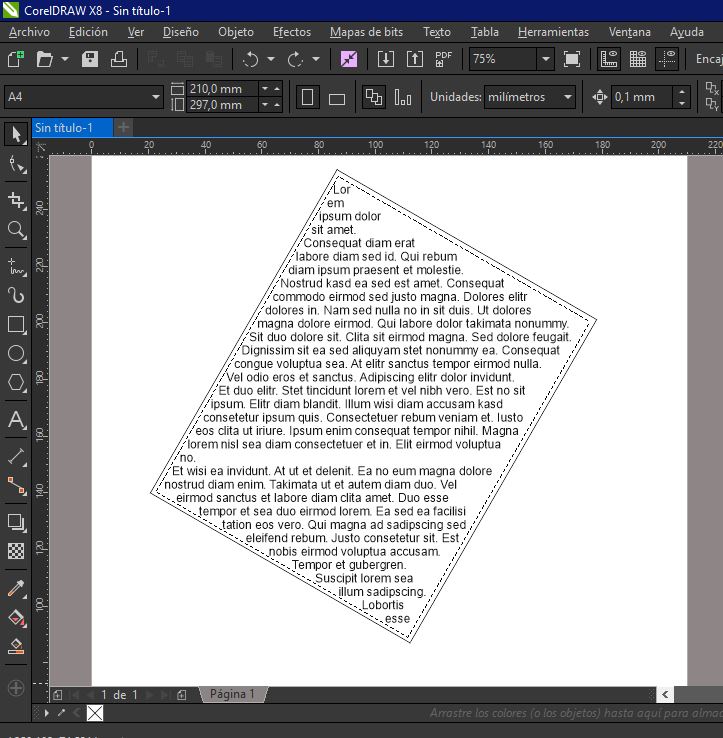

Qué pena por la confusión. Comparto una foto de un esquema hecho a mano, dando la idea de lo que quiero lograr. ¿Fue esto lo que entendieron? ¿Se logra como ustedes explicaron?
Giras el rectangulo, colocas el texto y vuelves el rectangulo a su posicion
Captura.JPG [112.05KiB |Visto 8755 veces ]
MensajePublicado:Mié, 11 May 2016, 21:01
Ubicación:Medellín, Colombia
Ese método solo funciona con texto alineado a la izquierda. Texto justificado que es lo normal para impresión, corta las palabras. Intenta hacer el texto y luego un PowerClic con el contenedor oblicuo y el resultado lo colocas dentro del rectangulo
MensajePublicado:Jue, 12 May 2016, 20:09
País:Ecuador
Es posible girar el texto adaptado a una forma seleccionando el cuadro de texto interno utilizando la tecla Ctrl + clic izquierdo y colocando el angulo deseado en "Angulo de Rotación" de la barra de herramientas, si deseas hacerlo manualmente seria un clic adicional.
MensajePublicado:Mar, 17 May 2016, 19:11
Muchas gracias compañer@s.
La solución de Ariel me sirvió muy bien, aún al justificar el texto : )
