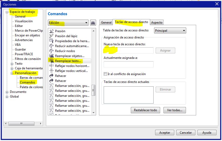

Por defecto no viene un comando para reemplazar texto, el que viene es solo para Buscar objetos (Ctrl+F), sin embargo puedes r a Herramientas / opciones / espacio de trabajo / pèrsonalizacion / comandos, buscas en el menu edicion la opcion que buscas y le agregas el comando de teclado que prefieras
Captura.JPG [95.36KiB |Visto 4256 veces ]

Muchísimas gracias.
Sabía que se podía hacer y no encontraba la manera.
