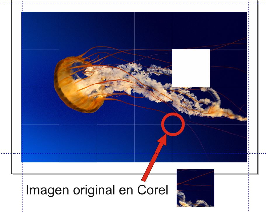

Saludos a todos, espero que me puedan ayudar con este tema, que la verdad no pareces gran cosa pero estéticamente molesta mucho.
Cuando digo líneas de corte NO me refiero a las líneas de impresión de imprenta.
Sino lo que quiero es, seccionar :cuchillo: (dividir o cortar :Recortar: ) una imagen en muchas otras más pequeñas, como si fuera un rompecabezas.
Y cuando lo hago con la herramienta cortar :Recortar: o seccionándola con cuadrados :rectangulo: , en los trozos o secciones se puede ver una línea muy fina por donde se hiso el corte. "En ambos casos obtengo el mismo resultado."
Lo que me gustaría es que cuando ponga una pieza al lado de la otra no se vea está molesta separación….
Tengo CorelDraw X7 64bit.
Aquí les dejo un PrintScreen para que vean a que me refiero:
Ejemplo1
Comentario:Ejemplo1
Ejemplo1.jpg [177.5KiB |Visto 7041 veces ]

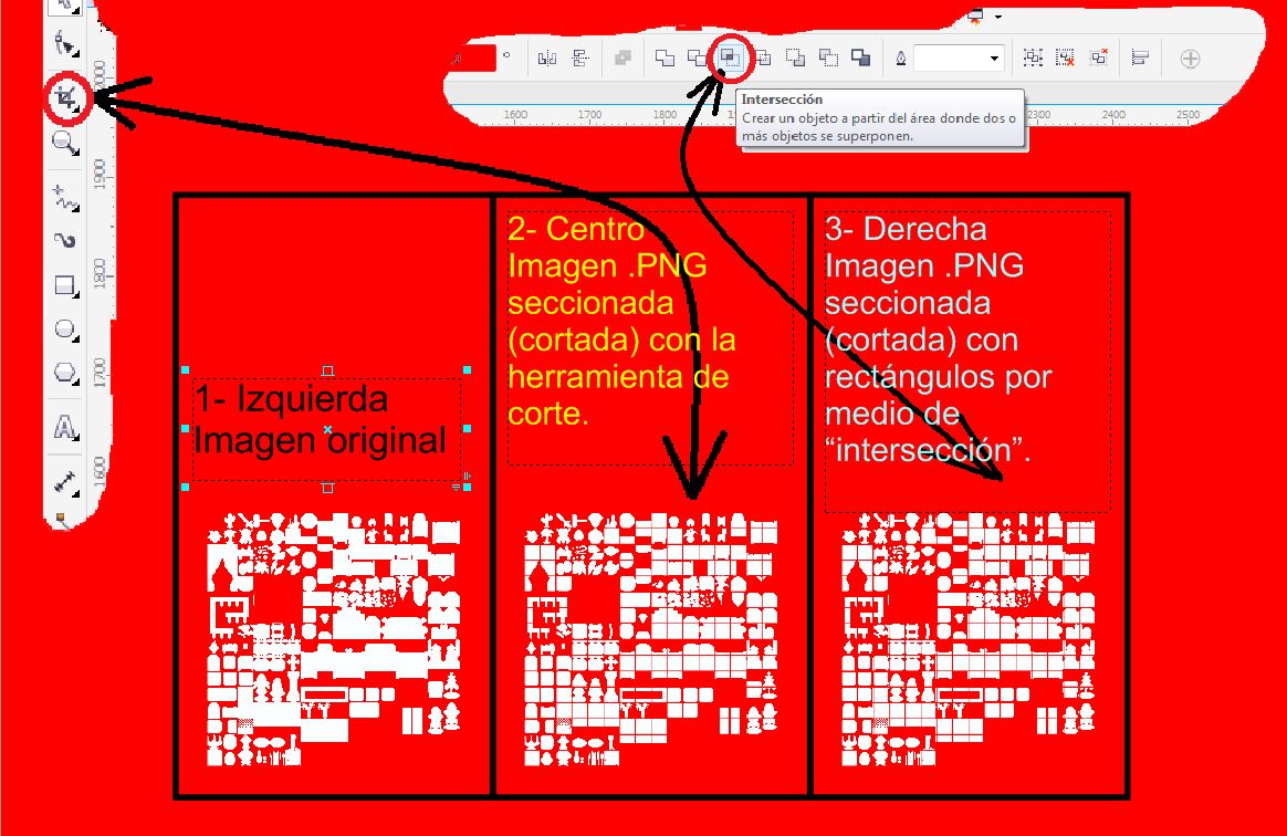

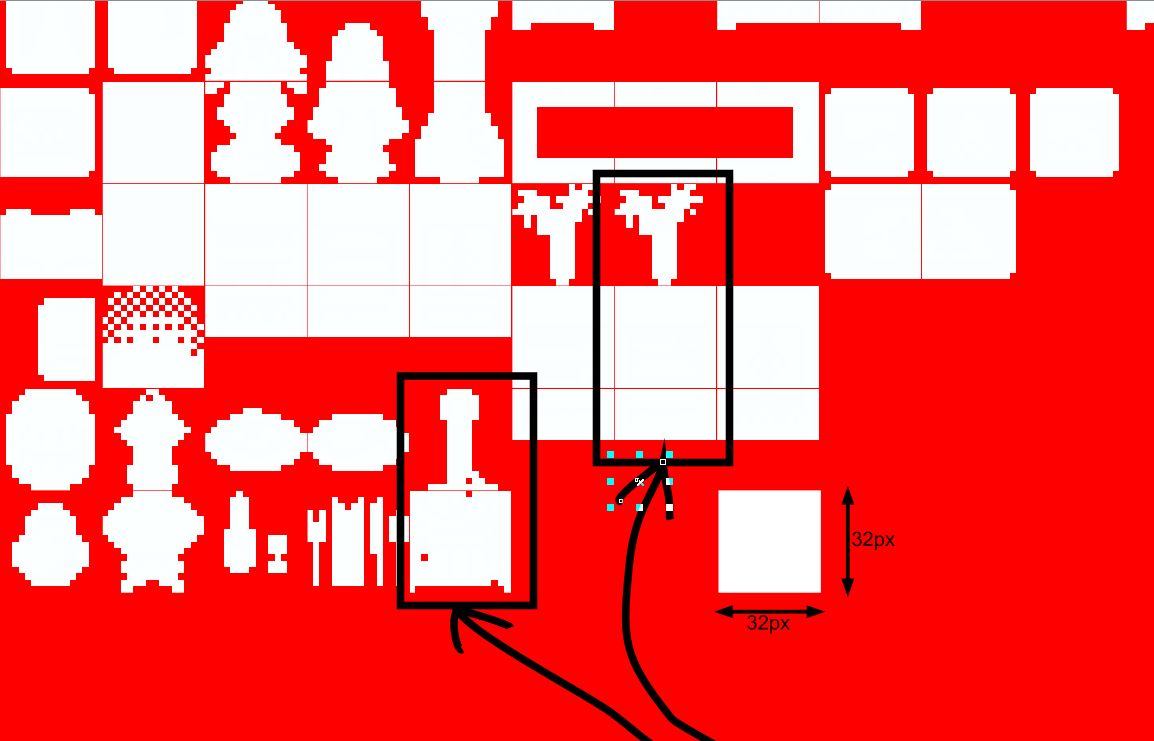

Ejemplo 2
Comentario:Ejemplo2
Ejemplo2.jpg [84.65KiB |Visto 7041 veces ]
https://drive.google.com/file/d/0BySKq0 ... sp=sharing

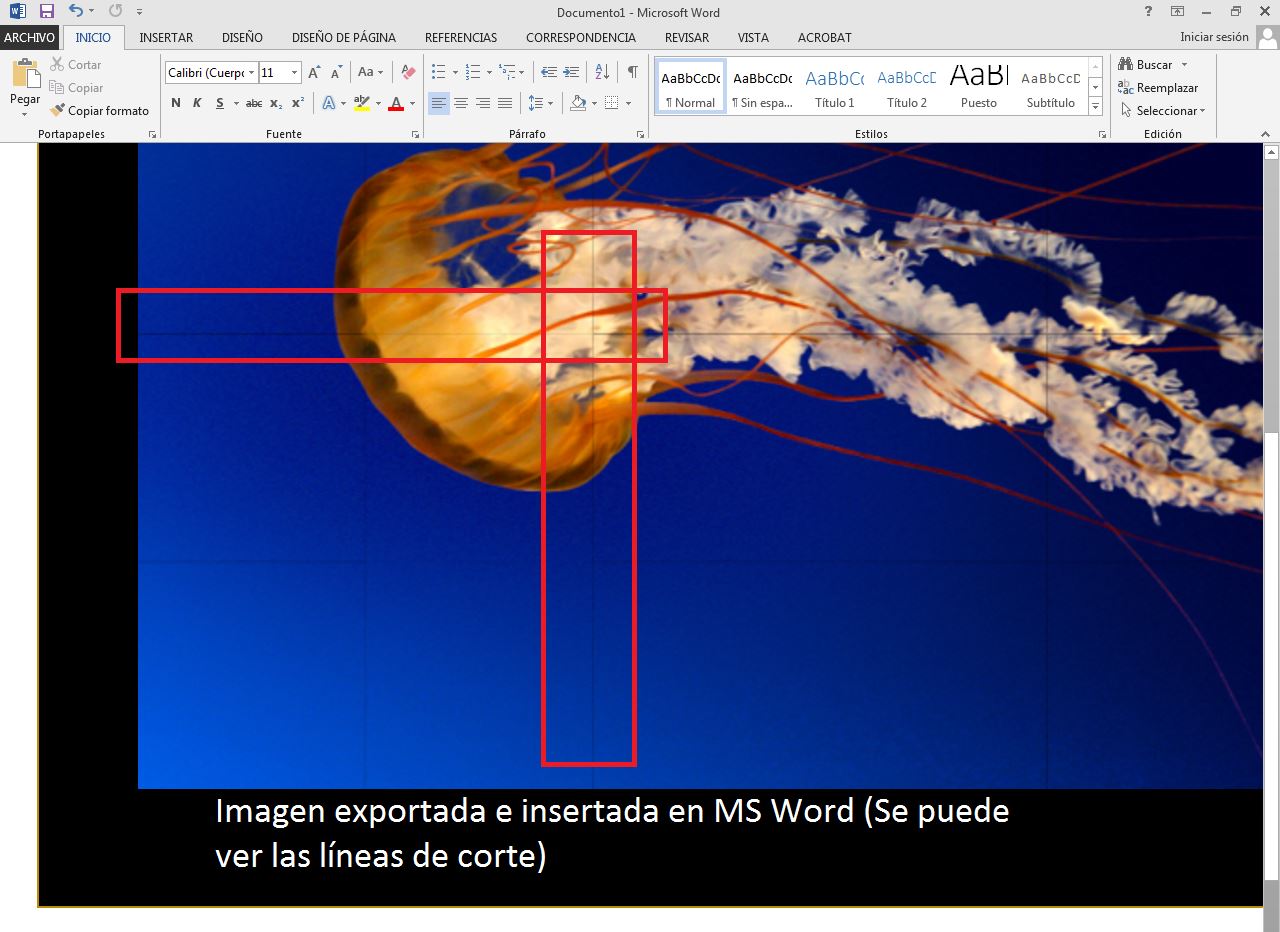

MensajePublicado:Mié, 16 Mar 2016, 20:16
Hola Ariel,
Muchas gracias por la observación, he probado también la herramienta de PowerClip, y es casi lo mismo que “intersección” con figuras :rectangulo: . Y no funciona tampoco…
Comentario:Exportada de Corel e insertada en MSWord (Se pueden ver las lineas de corte)
Ejemplo4.jpg [137.58KiB |Visto 7006 veces ]
Comentario:Ejempo3 - PowerClip Corel
Ejemplo3.jpg [78.73KiB |Visto 7006 veces ]
MensajePublicado:Mié, 16 Mar 2016, 20:29
Selecciona el powerclip con el boton derecho y elige "Matizado de objetos"
MensajePublicado:Mié, 16 Mar 2016, 21:26
Muchas gracias Ariel, eres el mejor....
Funciono perfectamente....... "Matizado de objeto"
