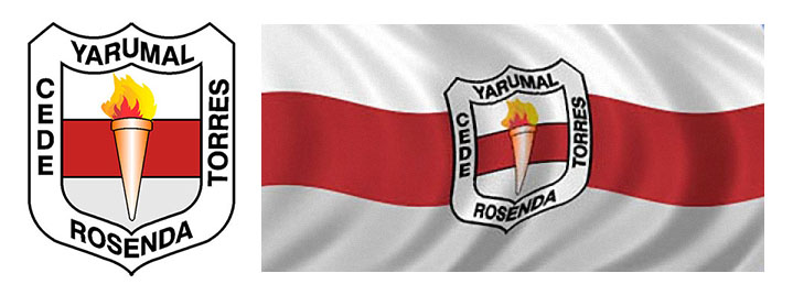

Hola, quiero colocar una dibujo sobre una remera y que el dibujo siga los pliegues de la tela de la remera. Utilizo CorelX3. Gracias.
MensajePublicado:Mié, 10 Feb 2016, 00:19
Ubicación:Medellín, Colombia
Practicando un poco en Corel con distorsión, transparencia y otras herramientas, puedes lograr algo. Pero si necesitas un efecto realista como la muestra, usa PS
muestra.jpg [63.17KiB |Visto 7011 veces ]
