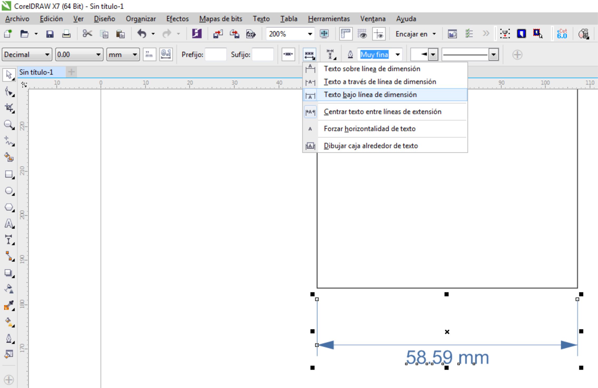

Buenos dias a todos, Tengo un problema en Corel Draw con las Cotas, cuando quiero cotar algo que es muy pequeño el texto que describe el tamaño se sobre pone en las cotas, lo cual es inconveniente muy incomo, a veces es un desastre, y donde mando los trabajos para que me hagan unas piezas basadas sobre los planos me han dicho que por favor corrija ese problema, me gustaria que el texto apareciera encima, debajo de la cota o en algun lugar donde no se dificulte la lectura ya que ese espacio es muy reducido Imagen (aqui un screenshot de lo que me sucede: http://goo.gl/27aHtQ)

Despliega las opciones en la barra de propiedades
