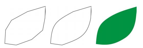

Bueno, para ser la primera vez que haces un dibujo vectorial, es muy meritorio. Desafortunadamente, al no tener una buena guia, te has pasado un trabajo enorme y un tiempo considerable para crear este archivo. El esquema que usaste sigue la lógica de Photoshop / Illustrator. Pero CorelDRAW es mucho más simple y más fácil de usar! No necesitas crear una capa para cada objeto, aunque puedes hacerlo si deseas. En Photoshop si, porque cada "objeto" es en realidad una capa (de hecho, en Corel PhotoPaint, las "capas" se llaman "objetos"). Dado que CorelDARW es vectorial, eso no es necesario, a menos que quieras separar zonas (el fondo del dibujo central, por ejemplo) o usar una capa como plantilla sobre la cual dibujar.
Ademas, cada objeto tiene aplicado un pincel de Medios Artísticos, lo cual te va a dificultar modificarlo, ya que el pincel se puede manejar por separado de la línea (son dos objetos, en realidad, auqnue estan undios).
Puedes comenzar con cualqueira de las herramientas de dibujo: pluma, polínea, mano alzada, etc. Por una cuestión de costumbre y velocidad, yo suelo usar "mano alzada"
1.JPG [14.86KiB |Visto 5752 veces ]
obviamente, luego le puedes ir aplicando los efectos que desees, la imagen esta extraida de aqui:
http://www.corel.com/static/pdfs/cdgs/x ... aza_ES.pdf
