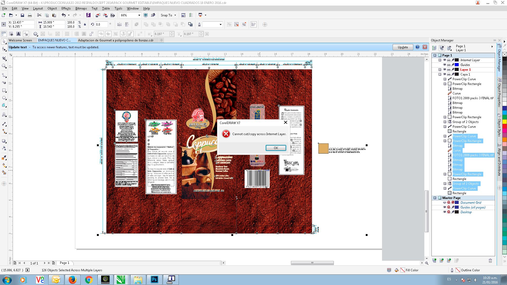

quiero copiar y pegar en un mismo documento de corel x7 y no puedo hacerlo sale este mensaje cannot cut/copy across internet layer
como lo soluciono?...
saludos
Comentario:Aqui la foto
Untitled-2.jpg [330.5KiB |Visto 6683 veces ]

La primer pregunta sería como generaste ese capa llamada "Internet Layer". Posiblemente hayas importando un archivo, por lo cual tienes "Capa 1" y "Layer 1". Pasa todo a una misma capa (o las que necesites)

¿Camino corto o camino largo? el camino largo sería seleccionar todos los objetos de una capa y arrastrarlos a otra.. otra opcion es seleccionar todos los objetos, hacer un archivo nuevo y pegarlos alli.
El camino corto sería seleccionar todos los objetos y agruparlos. Quedarán todos en la capa activa, luego puedes desagruparlos y eliminar las capas que no necesites
