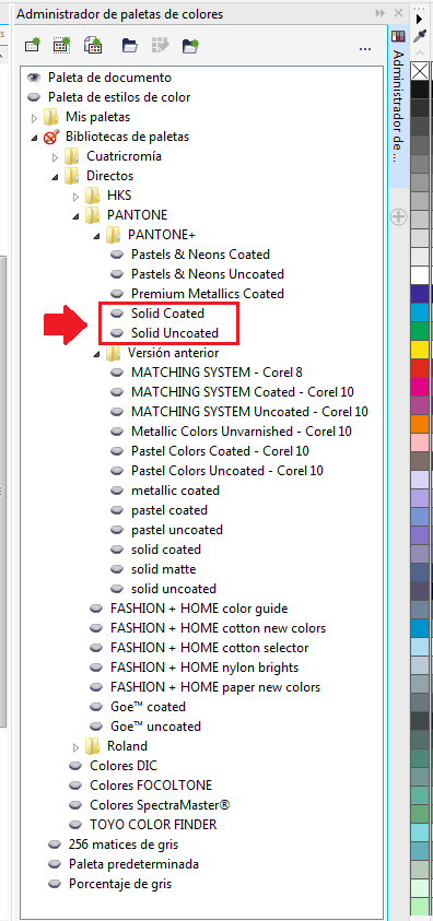

Y lo de los pantones GRACIAS ahora me esta funcionando tal cual con la OPCION DE PANTONE+.
La otra opción que me escribiste la de PANTONE V2 no la tengo en la lista de opciones.

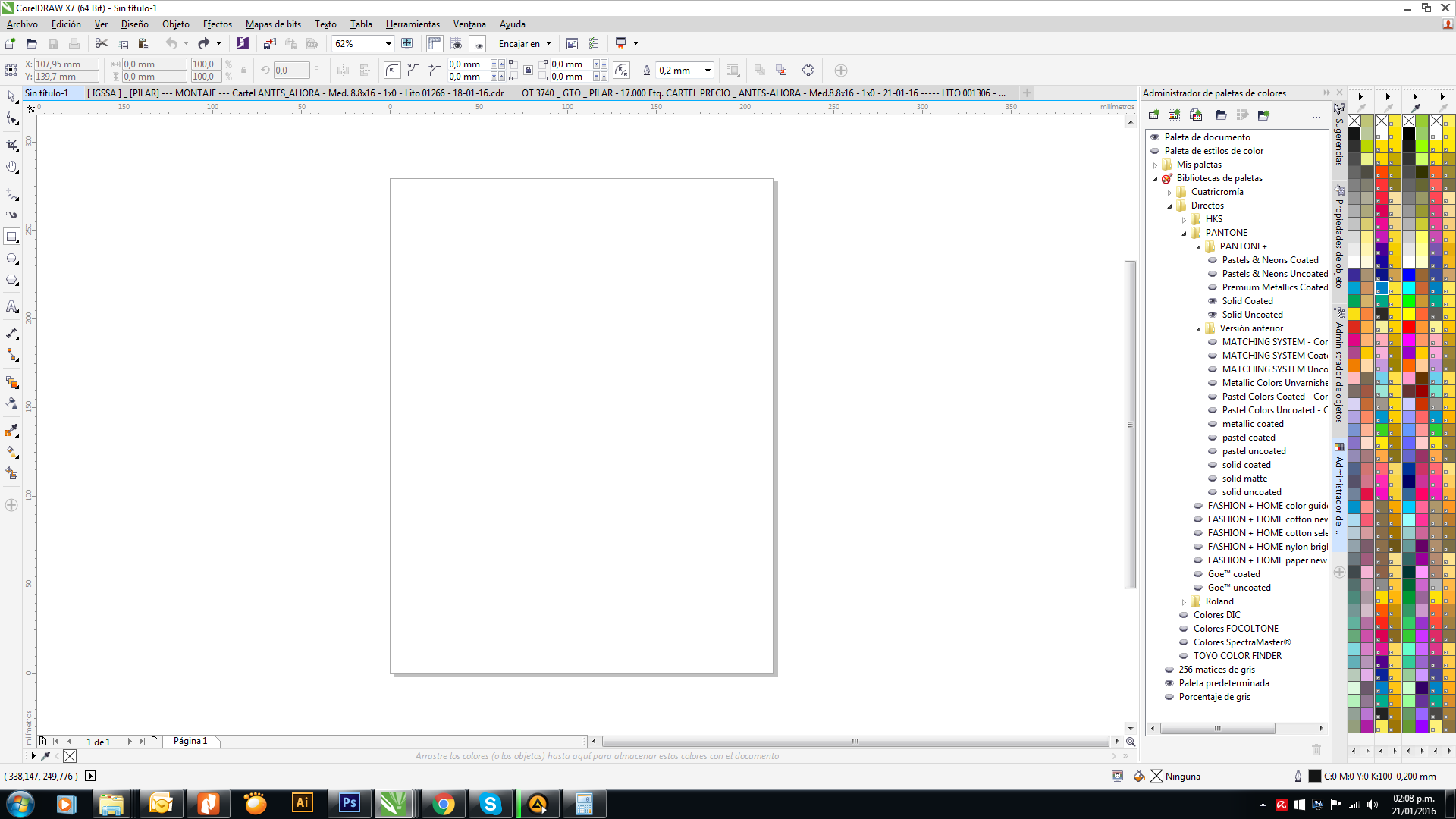

Ahí envío toda mi lista de opciones en cuanto a PANTONES, la que indico en el recuadro son las que ahora estoy probando, desde ayer que me diste esas opciones y me estan sirviendo.
Al cerrar y volver a abrir el archivo, mantienen los porcentajes de retículas.
Pero sigo mi lucha con el tema de los atajos en las teclas T_T

Esa es la ventana de la version X6

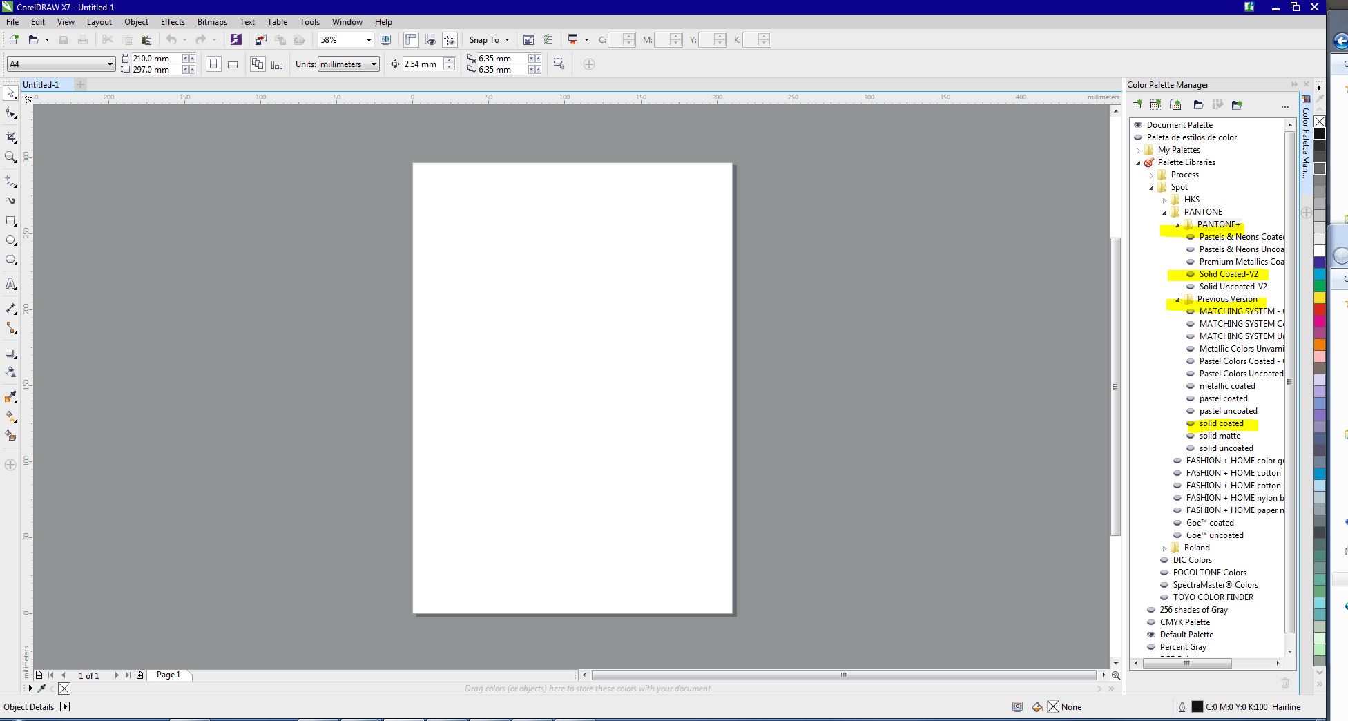

Ahora si estoy confundido hermano, o.O
Yo te aseguro que estoy usando la versión X7...
La versión X6 la desinstale ya hace un buen tiempo para no ocupar mucho espacio en disco.
Pero gracias por la atención.

Asi es como lo veo yo

Lo estoy viendo y tenes razón, pero yo en el mio no lo veo así. Pero me re funciono la primera opción que me diste, la de PANTONE+ hasta ahora.
Creo que hasta nuevo aviso, seguiré trabajando con esa configuración que gracias a tu ayuda pude hacer más fácil mi día a día.
Esto puede tenr relacion con el otro problema (el de guardar la pesonalizacion), al parecer tu programa no quedó isntaaldo correctamente o algo no esta funcionando bien. Te sugiero desinstalar todo, borrar todo y volver a instalar desde cero
